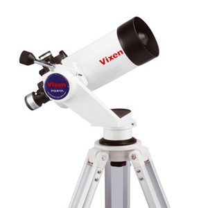

Vixen Maksutov MC 95/1050 VMC95L Porta-Mini
mas grande, robusto y en superior monturita, calidad y potencia máxima transportable
Vixen Maksutov MC 110/1035 VMC110L Porta II
máxima apertura, seguimos hablando de un mínimo de calidad, y encarado a lugares que se pueda provechar un cielo oscuro

Mil gracias sebtor, ahora esta mucho mas claro, lo que no entiendo, es como esos vixen son refractores de mil de focal siendo tan cortos? Como es posible?
re.: Un telescopio para llevar en la mochila.
: Jue, 19 Mar 2015, 05:56 UTC »
son catadióptricos * , en éste caso de tipo Maksutov-Cassegrain (MC), Maksutov para abreviar ( o también mas corto: Mak )
aparte que la focal puede estar plegada, en éste caso y en otros, la focal real, la da la curvatura final del cono de luz (que es lo que cuenta, y no el recorrido espacial del cono de luz hasta hacer foco desde una abertura dada)
* combinación 'especial' de reflector, donde el secundario NO es un espejo plano, aparte la lámina delantera que cierra el tubo
para saber su poder en aumentos, después de conocer esa aplicación de una fórmula lineal según abertura del telescopio
mírate ésta 2ª aproximación a los aumentos de un telescopio por tipo, suponiéndoles una homogeneidad en calidades de construcción que tampoco es así para los de gama mas baja, ... perfección de colimación (que a su vez, los mas complicados, son mas exigentes y difíciles de conseguir)
Aumentos VISUAL Real Alto y Límite por tipo de esquema óptico de telescopio
como ves, no puedes quedarte solo "con las aberturas"

Esos vixen para visual que tal? Se ve nítido? Hay que colimarlo? Me lo recomendáis? O es mejor ese refractor de omegon?
