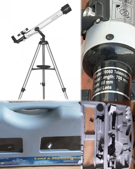

Me llamo Marta y soy de Granada, he entrado al foro para que me ayudéis un poco... me van a regalar un telescopio.
Alstar Vega 760 y quisiera que me dijeran como lo ven, no conozco esta marca nose siquiera si será buena o será uno de esos telescopios que no debemos comprar.... y también me gustaría que me dijeran que me hace falta de accesorios para comenzar.
Me encanta la astronomía y siempre hee querido meterme en el mundo. Al fin lo voy a conseguir pero necesito una ayudita jeje .
para empezar mejor eso que nada no,? Jeje una cosa si , tengo unos prismáticos de 10x50 pero no consigo encontrar nada... me he descargado varios programas y nada , es normal? He visto que la gente dice ver pero más allá de la luna no encuentro! sudando Indeciso
Bueno muchas gracias de antemano espero sus opniones opiniones.  angel

Hola Marta, y bienvenida.
Efectivamente ese telescopio es poca cosa, aunque, por poco que sea, si lo utilizas de la forma correcta  será suficiente para darte alguna que otra satisfacción, como ver la superficie lunar con cierto detalle, los satelites de Júpiter, las fases de Venus y los anillos de Saturno.
Pero aprende a usarlo, y no tengas prisa para llegar a verlo todo a la primera.
De todas maneras, las ópticas serán de calidad más bien baja, por lo que no pases de los 100 aumentos, si quieres mantener una imagen decente.
De lo que viene con el telescopio, deshazte en seguida de la Barlow 3X y del erector de imagen: a parte de ser inútiles, no son de calidad pésima, sino lo siguiente...
Tampoco te aconsejo que uses el ocular de 4 mm: dará demasiados aumentos para tu telescopio, y solo verás oscuro y borroso.
En cambio, con los oculares de 20 y 12,5 mm deberías tener buenas imágenes.
No compres ningún accesorio: no vale la pena. Intenta exprimir bien este primer telescopio para hacer experiencia, y más adelante comprarás uno mejor.
En cuanto a los prismáticos, pueden mostrar muchísimo más de lo que te puedes imaginar, pero hacen falta dos condiciones: saber donde mirar, y sobre todo observar lejos, pero muy lejos de ciudades y áreas afectadas por contaminación lumínica.

Hola a todos!!!!  Sonrisa ya tengo mi telescopio, escribí hace un tiempo diciendo que me iban a regalar un telescopio para reyes.
Ya lo tengo es un Alstar 760 de 60mm es pequeñito para empezar, la economía no ha dado para mas Jjjjj, igualmente estoy super contenta menos me da el ojo así que... pero bueno al bollo.

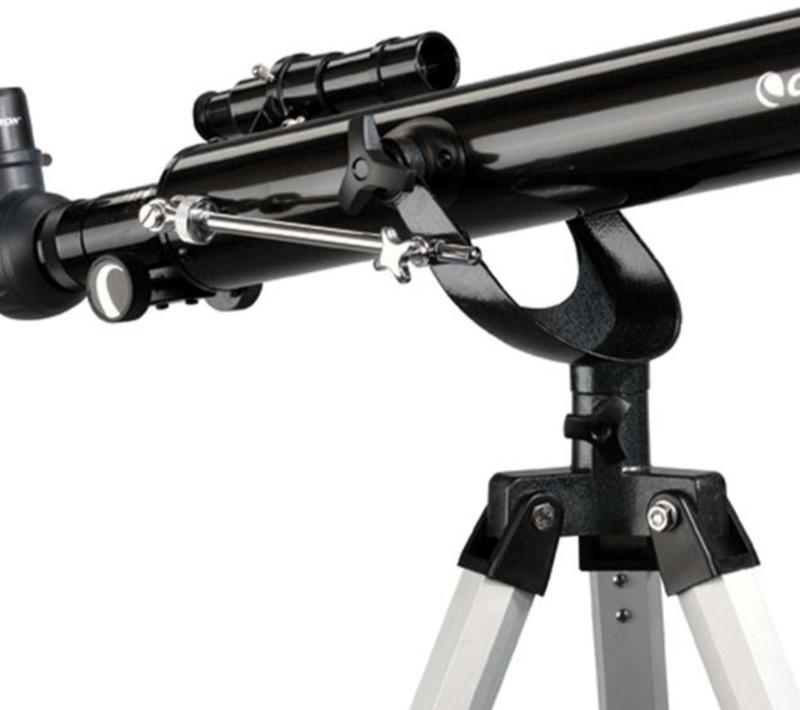

No olvides alinear el buscador (el pequeñajo que está encima del tubo) con el telescopio, de manera que enfoquen lo mismo. Es una operación que puedes realizar incluso de día, apuntando un objeto lejano.
Luego, cuando saques el telescopio, tu primer objetivo debería ser la Luna. Es el objeto más grande y brillante del cielo nocturno, así que será el más fácil para ir practicando.
Empieza siempre con el ocular de menor aumento (el que pone el número más grande en el barrilete), y solo cuando tengas el objeto en el centro del campo visual, cambia de ocular rápidamente procurando no mover el tubo o la montura.
Otro posible problema es la misma montura... este tipo de montura altacimutal es una auténtica vergüenza que deberían prohibir.
Mantén sueltos los tornillos cuando buscas un objeto, y ciérralos solo cuando lo tienes enfocado, intentando (sé que es muy difícil) no perder el objeto.
Si ves que las patas del trípode vibran mucho (lo que es probable, vista la calidad de la montura), intenta reforzarlas con alguna pesa.
