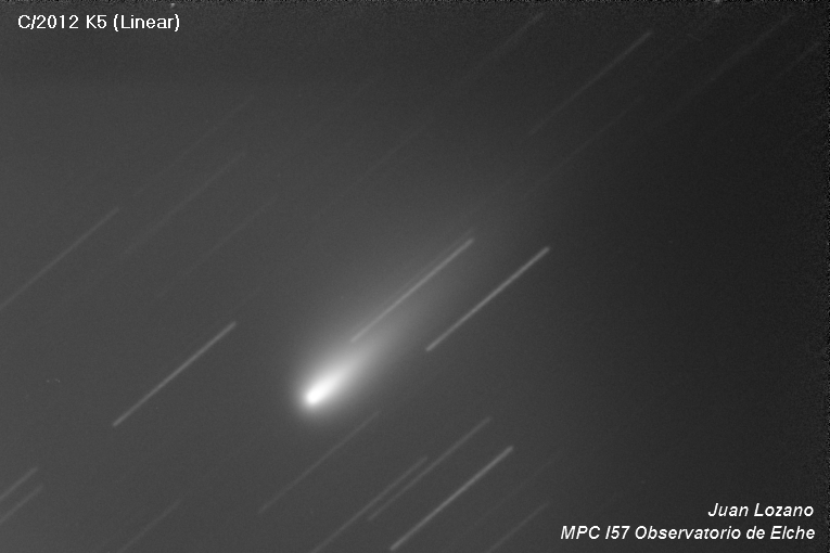

« respuesta #23 : Vie, 21 Abr 2017, 17:36 UTC »
Siento tu mala experiencia Fran con el Meade LX200 12, y espero que en breve se pase tu mala racha y vuelvas con las pilas bien cargadas, Mucho Ánimo!!  OKOK
Te cuento mi experiencia con el LX200, que no dista seguramente mucho de la tuya, lo único es que yo era totalmente novato e inocente en la materia. Empecé a hacer astrofotografía con un LX200 10" EMC, viejo, viejo, pero viejo re-viejo, tan viejo que en el manual de instrucciones que me descargué por internet ponía como conectarlo al Amstrad y un programa en basic.
Me leí todos los manuales de instrucciones, intenté comprender el funcionamiento, aprender a estacionarlo con varios métodos, entre ellos la astrometría y así aprendí a hacer astrometría, a guiar, a saber regular el error periódico y un largo etc...  mi lucha duró varios meses con el telescopio para aprender prácticamente todo lo que se. Ahora lo recuerdo y sonrío por los buenos momentos que me hizo pasar, al final conseguí hacer que los gotos salieran medio decentes y hacer fotografías a declinaciones bajas que era como mejor iba de 140" sin guiado muy buenas, el autoguiado funcionaba muy bien solo cuando calibraba antes de hacer la fotografía.
Respecto a la parte óptica, con el reductor de celestrón muy bien la mayoría de las veces, pero habían noches que salían borrones por la foto, por mucho flat que hiciera, le puse un parasol e igual. Al final llegué a la conclusión que se trataba de la contaminación lumínica y el mal seeing, simplemente habían noches buenas y malas.
El tema del enfocador, le llegué a poner un FLI DF2 que me costó un pastón, pero muy bien, solucioné el tema del foco, pero claro, siempre enfocaba al menos un par de veces en cada sesión. (creía que era lo normal...)
Un tiempo después me compré una NEQ6, por probar... y ufff, vaya cambiazo!!, en 2 minutos estacionada y podía fotografiar en cualquier parte del cielo sin problemas y los gotos prácticamente clavados y el autoguiado... como si lo pongo toda la noche en un objeto. Claro, estamos hablando de una montura con una diferencia tecnológica de más de 30 años, es otro cantar.
Mi opinión es que los LX200 fueron una máquinas excepcionales en su época, pero creo que ahora mismo hay otras alternativas mucho más interesantes para la astrofotografía. Lo que si echo y echaré de menos siempre del LX200 era la capacidad de ponerlo a primera hora de la noche a fotografíar un (asteroide, cometa, exoplaneta u otro objeto) y olvidarme hasta hasta la mañana siguiente y luego encontrarme todas las fotografías en el mismo campo por no tener que hacer el dichoso cambio de meridiano.
Aquí algunas fotos hechas con mi cacharro.
animación de un cometa
sonor
