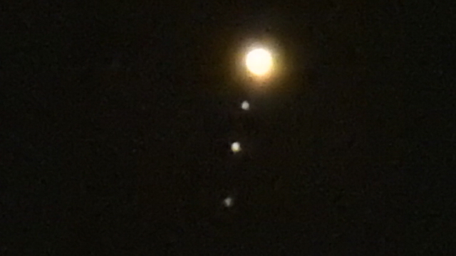

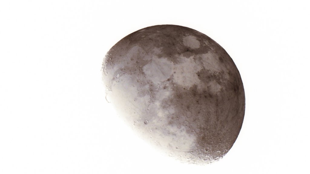

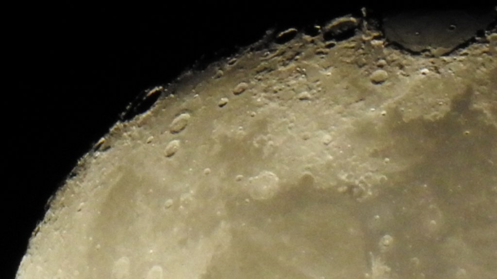

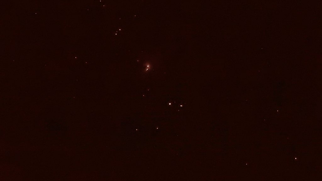

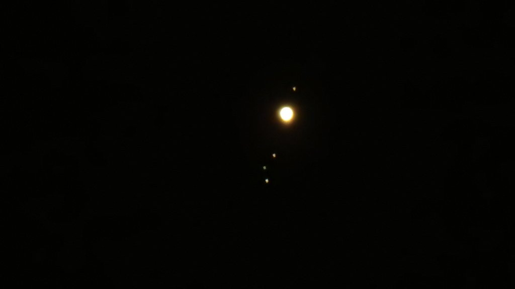

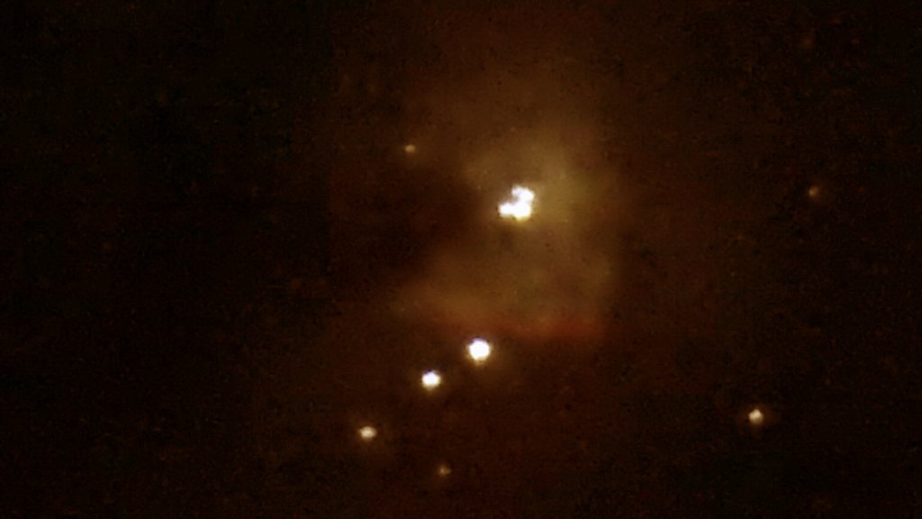

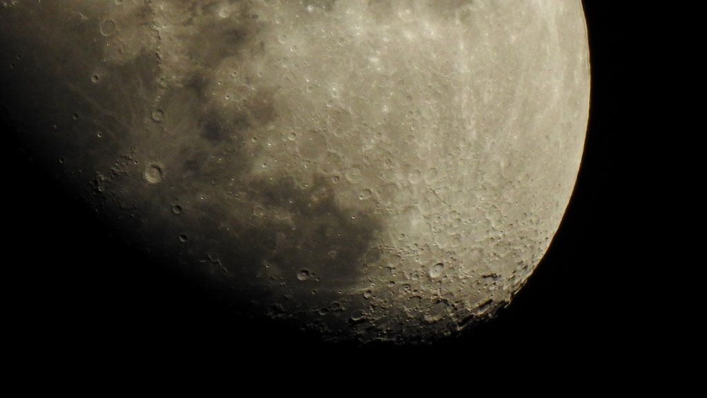

Voy al grano: Mi experiencia en astronomía es muy poca. Pero sé orientarme en el cielo y encontrar lo que busco (con ayuda de app de smartphone y de programas de ordenador. Soy un encantado/frustrado poseedor de una cámara nikon coolpix p900 que cuenta con un zoom óptico de 83x que pasa de 300x en digital. Resulta que desde que tengo la cámara (un par de meses), lo que más me gusta hacer con ella es fotografiar el cielo nocturno. La luna, Constelaciones, la nebulosa de Orión e incluso Júpiter con sus lunas galileanas. Mis fotos, por ahora, no tienen apenas edición ni las he hecho por apilación con programas como registax, es decir, son muy simples y sencillas de hacer y supongo que si las editara mejor y las compilara, sacaría mejores resultados. El caso es que la p900 no puede mantener su tiempo de apertura más allá de 1/2 segundo si se sube la ISO a 3.200 ó 6.400 y, si se deja la ISO en 100, por ejemplo, los 15 segundos de apertura que como máximo tiene a ese ISO, requieren que la cámara esté en una montura motorizada para evitar el corrimiento de la luz. Estas condiciones limitan bastante el uso que puedo dar a la cámara en Fotografía de cielo profundo o para sacar la Vía Láctea por ejemplo y entonces es cuando me planteo  comprar un telescopio que me permita llegar a donde la p900 no llega, pero sin gastar un pastizal. Y es ahora cuando os pido consejo.

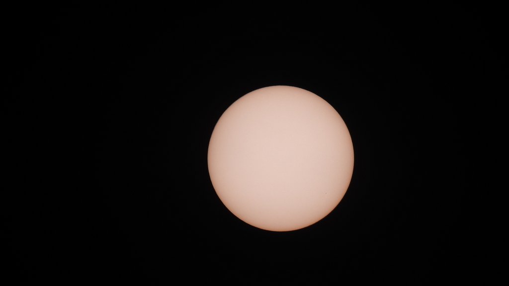

Incorporo algunas fotos que he obtenido con la p900 para referencia de lo que ya tengo.

No quiero desilusionarte en cuanto a astrofotografía, pero hay limitaciones con la P900. Podrás capturar la Luna, y quizás obtener resultados aceptables con M42 y las Pléyades. También podrás distinguir los anillos de Saturno y las bandas de Júpiter, pero no mucho más. La razón es el tamaño del sensor de tu cámara, que es bastante pequeño. Además, no puedes quitar el objetivo para acoplarla a un telescopio, por ejemplo.
