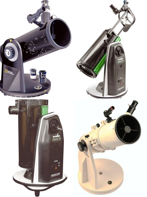

le llaman telescopios cometarios (cometeros),  a los de focal rápida.
Pero al querer "IR A POR COMETAS?” a que cometas nos referimos?   si es a lo que consideramos el cometa del año, te vendrán bien unos prismáticos tipo 8x40 ,  ... o tubos refractores de 70/350 como te habrán comentado el ETX70,  un 80/400 (típico) el "telescopio cometario" por excelencia diría yo, .. o un 100  102/660  Pero éste último ya empieza a tener la montura infradimensionada telescopio Omegon AC 102/660 az-3/ review estabilidad opinión
Puedes ir a buscar otro "Telescopio Cometario" un telescopio reflector tipo RFT[1] en mini-Dobson,  pero porfavor como mínimo un 100mm,  no os compréis la chatarra esa de 76mm solo por un puñado de euros menos !
y para que éstos telescopios rindan lo que queremos, hay que tener cielos medianamente oscuros (como mínimo requisito).  Y tampoco será fácil para un novato,  no siempre hay cometas brillantes, hay que ir a buscarlos, y eso quiere decir conocer un poco el cielo y el manejo de mapas con búsqueda de nuevos objetos.
En Reflector,  pues quizás el 130/650 te sería el más polivalente,  o un 150/750, ...  siempre que el cometa NO FUERA MUY GRANDE. Éstos en montura eq4 eq3-II como mínimo.
 Si buscas bajo precio: pues un pequeño reflector 100/400 no es mala idea,  .... y repito unos prismáticos 8x40 ... o 15x70 con trípode, (ídem para 20x80)
SOBRETODO:  CIELOS OSCUROS, eso es lo mejor  je je

Yo tengo un FirstCope 76 76/300 Dobson y Saturno no, pero veo Júpiter un punto de luz y los 4 puntitos de los Satélites. Uso de ocular 20mm y 4mm y saco 20x y 75x. Tengo una barlow 2x de AliExpress y filtro lunar.
Hace mil que le tengo echado el ojo a este:
Telescopio 70/700 AZ2 Skywatcher
https://www.astrocity.es/refractores-skywatcher/1239-telescopio-70-700-az2-skywatcher.html
Ahora han hecho otra revisión del mismo, el video anterior tiene 6 años.
 Girar ojos min 5.11 se ve como se vería Saturno a 150x  Girar ojos
Les pregunte por la foto de 150x de Saturno que si habían puesto una Barlow y dicen que no, se usó un ocular explore scientific 4,7mm.
https://www.astrocity.es/oculares-portaoculares/1465-ocular-47-mm-explore-scientific-82-125.html
Este pero claro 165€  Cheesy que vale más que el telescopio jaja.!
Hace falta gastar tanto ocular para ver algo como la foto?
o con uno más baratito.. tipo este https://www.astrocity.es/oculares-portaoculares/905-ocular-s-plossl-4mm-317mmm-gso.html
O este Celestron 4mm de Ali por 12€  aliexpress.com/item/4000937752875.html
Otro más potente este:
Telescopio 90/900 AZ3 Skywatcher
279€
Con esta web puedes simular telescopios, oculares etc y ver como se ven diferentes objetos del cielo. Y me gusta que pueder simular el telescopio, oculares, objetos a mirar....  Sonreir
https://www.12dstring.me.uk/fovcalc.php
Gracias.
es que tienes un  Observar Cometas brillantes: Telescopios RFT de campo amplio,
no es para planetas, no es para detalles  ... si: para campo ancho, cometas, observar variables, ...  M31 galaxia Andrómeda, Pléyades ... "es especial" y no le pidas ni aumento medio.
Tampoco te guíes de las "fotos", ...  se necesita un BUEN TUBO aunque sea de poca abertura, y una montura que lo soporte de una manera decentemente estable;  ( inventos con el móvil  NO SIRVEN ! ). hoy en día un reflector debe ser de 100mm. f8 o f10 mínimo ! o un refractor de 3" de abertura, MÍNIMO.
