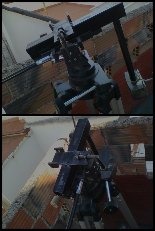

jmiguel, me ha gustado mucho tu aporte a la solución de la montura Az3 cuando apunta en ángulos altos
y el peso del telescopio vence la resistencia de la montura cayendo por su propio peso.
Veo que en los distintos foros tratan el tema y que aplican soluciones muy ingeniosas,
yo también he observado ese problema y he aplicado mi solución,
además de que yo la Az3 la utilizo con diferentes telescopios
y por tanto he optado por ponerle una mordaza para que coja las colas de milano.
Todo el material que empleo es barato y sencillo de encontrar,
un tubo de hierro cuadrado de 3x3, una barra de hierro redondo, un trozo de pletina y cuatro soldaduras.
Todo eso lo saco de una carpintería metálica donde hacen rejas.
El contrapeso es una simple maza de albañilería comprada en un bazar chino
pero como contrapeso vale cualquier cosa que tenga el peso correcto,
el antiguo contrapeso estaba hecho de hormigón y funcionaba bien.

Muchas gracias, José Antonio. Te ha quedado muy bien.
Yo no soy tan manitas, ni tengo de mano de mano un taller para hacer todo eso. En cualquier caso, un trabajo genial.

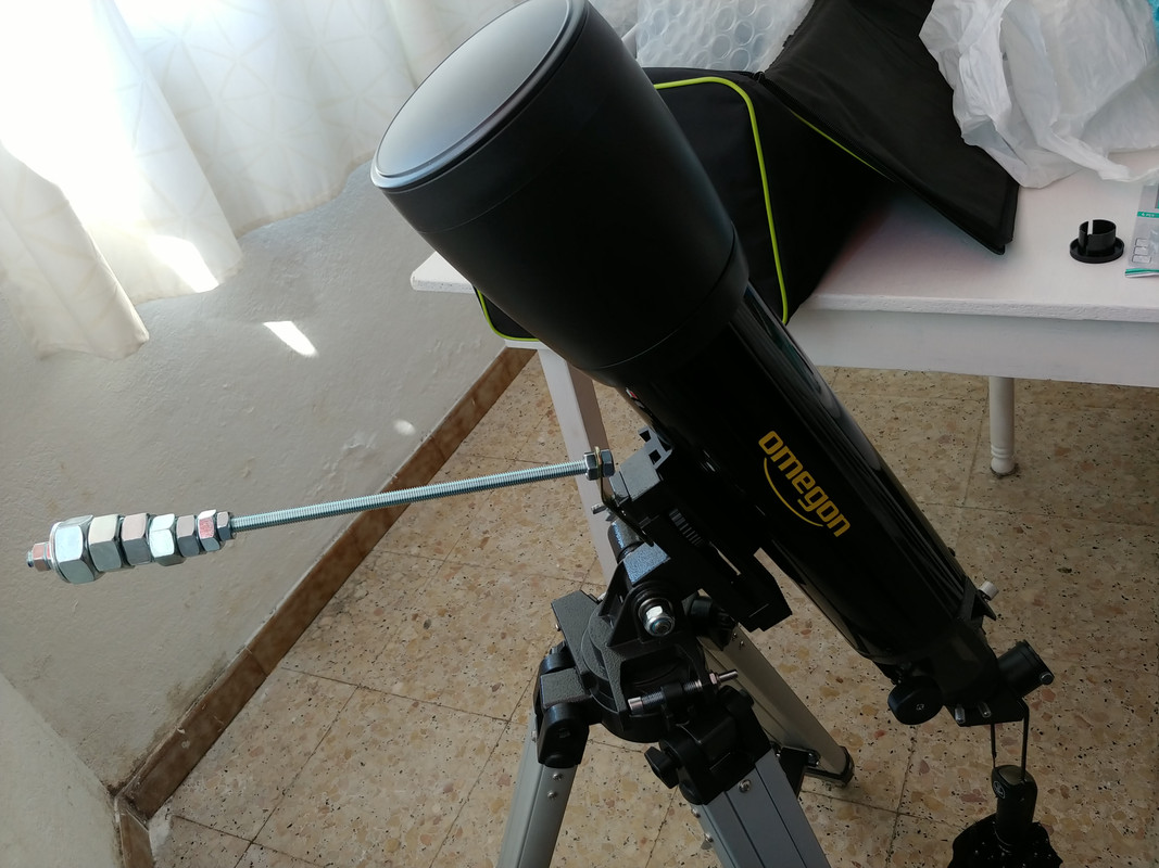

Finalmente he optado por añadir un contrapeso, aquí tenéis el resultado:
He pensado en la opción de utilizar dos anillas, pero esto también podría suponer quitar la cola de milano que tiene atornillada al tubo y probablemente tapar agujeros.
Por otro lado el contrapeso que utilizo es una barra roscada de esas de 1m de largo que se venden en las ferreterías, la he cortado en varios tamaños, de los cuales me he quedado con una barra de 35cm. A la barra le he añadido tuercas de diversos tamaños y la sujeto a uno de los tornillos que sobresalían de la montura azimultal az-3 a través de una tuerca mariposa (fácil de desenroscar manualmente) y una placa de unión que he doblado con un torno de herrero. He tenido que perforar agujeros más grandes de los que traía, pero he tenido ayuda.
Finalmente el resultado es el que veis en la imagen, he puesto un paraguas pequeño (pesa 380g, similar a lo que pesan algunos oculares) para ver la cantidad de peso que puedo añadir y es que la diagonal de fábrica más el ocular sma (kellner) de 20mm pesan 135 g en conjunto (son casi juguetes) y está claro que tengo que mejorarlos. Me compré una diagonal dieléctrica (Auriga), que ya pesa 225 g y la idea es pueda soportar oculares de en torno a los 200-300 g (ya que los oculares de 1,25 pueden llegar en torno a los 500, como el hyperion de 5mm, p. ejemplo, pero vamos a tratar de no llegar ahí, de momento).
Tal y como véis en la imagen, y con el paraguas contribuyendo a la prueba de peso, aguanta muy bien cualquier ángulo por encima de los 15º (más o menos) sin "caerse" (sin irse lentamente hasta el cénit, como me pasaba antes) y para esos 15-20 primeros grados con quitar el contrapeso es suficiente (y además es fácil de quitar). Me olvidaba comentar que el contrapeso es ligero, unos 550g en la prueba que he hecho.

Quisiera añadir un último comentario sobre el balanceo en altura.
Hoy me ha llegado una mordaza vixen, que inicialmente pensaba que me podía ayudar a equilibrar mejor el telescopio, pero me he encontrado que para ángulos altos el propio peso de la mordaza (y el del telescopio) juega en contra. Puedo desplazar el teslescopio más hacia adelante, pero para ángulos altos la componente horizontal del peso de la mordaza -y del telescopio- es muy pequeña y la componente vertical aumenta con el peso de mi nueva mordaza por lo que resulta en que aguanta menos peso del lado del ocular. Quizá tengo que hacer alguna prueba más, pero desplazando el telescopio lo más adelante que puedo (unos 3-4 cm más que antes), resulta en un peor equilibrado que antes de utilizar la mordaza.
Finalmente he compensado el efecto aumentando el contrapeso un poco más.

EXITO TOTAL.
Ya han llegado las tuercas autoblocantes, tuve que comprar 10 porque no hay menos, es esa medida M12, han tardado un poco por las fechas, problema resuelto.
Muchas gracias Jose Antonio.
