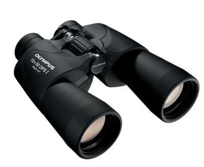

Opinión sobre prismáticos Olympus serie DPS-I y alternativas de buen precio/calidad similar. Comparativa y valoración binoculares para astronomía: 7x35 8x40 10x50
Tabla de los modelos de Prismáticos Olympus serie DPS - I

estoy a punto de comprarme estos prismáticos: Olympus-10x50-DPS-I ¿Hay alguna alternativa mejor por el mismo precio?
no se si alguno los tiene, o tiene una comparativa.
Un saludo!

Yo tengo los Olimpus, los compré hace 3 años. Por entonces tenían más o menos el mismo precio que indicas, pero cada cierto tiempo, en Amazon, los rebajaban más aún, hasta los 59 euros que me costaron.
Por ese precio no creo que se pueda pedir más.

Sin haber probado esos Opticron soy escéptico a que un prismático, aunque sea BAaK-4 frente a BKH7, de 32mm de apertura a 50mm dé mejores vistas en astronomía. La calidad de los cristales no se lleva tanto y con dos prismáticos bak-4 un 50 vs. 42 la diferencia era ya mas que notable, ni te cuento contra solo 32mm, es muy poco.
Amazon como dice el compañero tiene muy buenas ofertas si se queda material de stock sin mover. Por ejemplo después de la campaña de navidad liquidan inventario en sus almacenes (no terceros, ojo!) y puede haber ofertas muy burras.

Yo tengo los Olympus, y estoy muy contento, pero sé que la gente le da vueltas a esos o los Nikon Aculon... o algo así.
Pero nunca he probado los Nikon, así que no sé que diferencia puede haber...

Ando buscando unos buenos prismáticos de campo amplio y precio contenido. Finalmente la criba ha quedado en esos dos modelos de Olympus de precio prácticamente idéntico, unos 70€, con lo que la decisión final se me complica.
He de decir que ya tengo unos Seeadler 7x50 antiguos, unos Meade 10x50 y unos Celestron 15x70, además de telescopios varios.
Mi interés con ellos serán barridos de grandes campos de la Via Láctea y objetos extensos.
Los 7x35 tienen más campo, pero los 8x40 tienen prismas BAk-4 y algo más de diámetro. En fin: que no sé cual pedir.... opiniones bienvenidas

La serie de Olympus DPSI llevan todos vidrios BK7, tanto el de 7x, 8x y 10x (si mal no recuerdo). Pero ciertamente, la relación calidad-precio es bastante interesante en esta serie.
Si quieres grandes campos, la elección es clara: 7x35. De los 9 grados y pico que tiene de campo (según el fabricante), no todo es aprovechable , pero sí te transmite la sensación de inmersión 3D en la observación.
Si subes un poco el presupuesto, tienes el Opticron Adventurer T (y también le he visto bajo otras marcas) de 8x32 y poco más de 8 grados de campo. Éste sí viene equipado con prismas Bak4, que te dará algo más de juego en la observación nocturna (de día se nota menos) que el Olympus.
