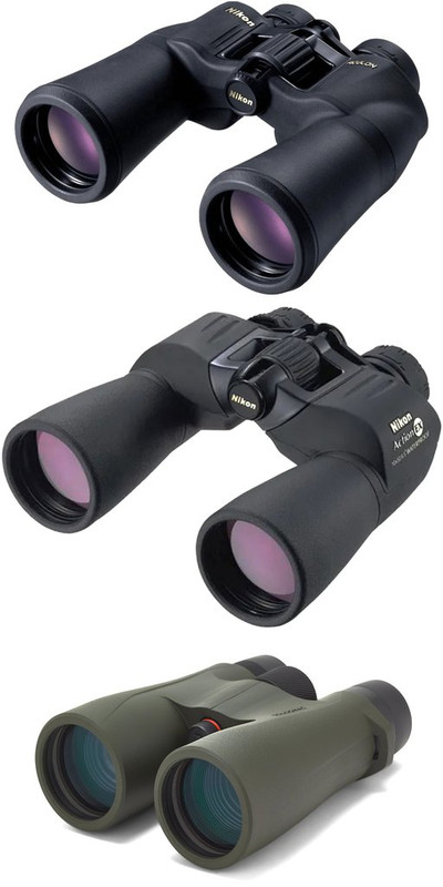

Nikon Action EX vs Aculon vs Solognac
Análisis comparativo entre prismáticos Nikon Action EX, Aculon y Solognac 10x50 (Decathlon) para astronomía y observación de la Naturaleza. Especificaciones técnicas y características.

Introducción
Los prismáticos son herramientas esenciales para observadores de naturaleza, astrónomos aficionados y entusiastas de actividades al aire libre. En esta comparativa analizamos tres modelos populares en el segmento medio: Nikon Aculon a211, Nikon Action Ex y Solognac 500 Caqui Estancos, con especial énfasis en sus variantes 10x50.
Tabla Comparativa de Especificaciones Técnicas en los 10x50
La siguiente tabla presenta una comparación lado a lado de las especificaciones técnicas clave de los prismáticos Nikon Aculon a211 10x50, Nikon Action Ex 10x50 CF y Solognac 500 Caqui 10x50 Estancos, basadas en la información oficial disponible en las fuentes consultadas.
EspecificaciónNikon Aculon A211 10x50Nikon Action Ex 10x50 CFSolognac 500 Caqui 10x50 Estancos

Análisis de éstas Especificaciones Técnicas
La tabla comparativa revela similitudes fundamentales entre los tres modelos, siendo las principales diferencias:
Resistencia al agua y empañamiento: Tanto el Nikon Action Ex como el Solognac 500 ofrecen estas características, ausentes en el Nikon Aculon a211, haciéndolos más versátiles para condiciones climáticas adversas.
Tipo de prisma: Los Nikon utilizan un diseño Porro, mientras que el Solognac emplea un prisma de techo. Los prismas Porro suelen ofrecer mejor sensación de profundidad e imagen tridimensional, mientras que los de techo permiten diseños más compactos.
Revestimiento de lentes: El Action Ex y el Solognac presumen de un revestimiento FMC (Full Multi-Coated), superior al revestimiento multicapa del Aculon, lo que teóricamente resulta en mayor transmisión de luz y mejor contraste.
Relieve ocular: Con 17.2 mm, el Action Ex ofrece un relieve ocular significativamente mayor que el Aculon (11.8 mm), siendo más cómodo para usuarios con gafas.
Distancia mínima de enfoque: El Solognac destaca con solo 3 metros, frente a los 7 metros de ambos modelos Nikon, resultando ventajoso para observación de insectos o detalles cercanos.
En cuanto al campo de visión, los modelos Nikon presentan un campo ligeramente más amplio (114 m a 1000 m, aproximadamente 6.5° reales) en comparación con el Solognac 500 (107 m a 1000 m, aproximadamente 6.11° reales). Un campo más amplio facilita el seguimiento de objetos en movimiento rápido, como aves, o la búsqueda de objetos celestes en el crepúsculo.

Resumiendo
Nikon Aculon a211 10x50: Representa una buena opción de nivel de entrada con una relación calidad-precio atractiva. Sin embargo, carece de resistencia al agua y al empañamiento, y su corto relieve ocular puede ser problemático para usuarios con gafas. Es recomendable para principiantes con presupuesto limitado que no prevean uso en condiciones adversas.
Nikon Action EX 10x50 CF: Destaca como la opción premium entre los tres modelos comparados. Su excelente calidad óptica, construcción resistente al agua, relleno de nitrógeno y generoso relieve ocular lo convierten en la mejor opción para observadores serios de aves y astrónomos aficionados que no se limitan por presupuesto. Los foros especializados confirman su estatus como "estándar de oro" en su categoría de precio.
Solognac 500 Caqui 10x50 Estancos: Ofrece un equilibrio entre precio accesible y características avanzadas como resistencia al agua y al empañamiento. Su diseño de prisma de techo lo hace más compacto, aunque sacrifica algo de campo visual. Es una opción sólida para actividades al aire libre donde la exposición a elementos es un factor importante.
Para observación astronómica y de aves, el Nikon Action EX emerge como el claro vencedor según las opiniones de los foros especializados, justificando su precio más elevado con un rendimiento óptico superior y construcción más robusta.
