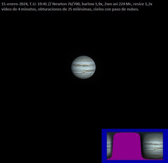

el planeta Júpiter aparecía bien blanco y de una manera muy recortado y definido,
las bandas se veían muy bien e incluso se veían irregularidades en ellas,
en algunas ocasiones he llegado a ver de una manera muy débil la mancha roja pero sin contrastar demasiado.
A 100 aumentos ese telescopio funciona muy bien con Júpiter, puede llegar a los 140 aumentos pero la imagen pierde algo de brillo y no me gusta.

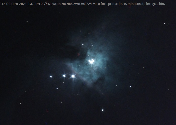

Actualmente estoy interesado de encontrarle los límites a ese telescopio en cielo profundo,
el caso es que la nebulosa de Orión no la puedo ver y si me falla eso ya me falla todo.
En cuestión de separar dobles funciona regulín,
he intentado separar la estrella doble de Alnitak y la he conseguido separar mejor que con el refractor 70/700,
no es que sea una imagen idílica, pero, poder se puede.
Con la estrella pequeña que acompaña a la estrella polar una de cal y otra de arena,
alguna vez la he podido ver muy débilmente pero se nota que el telescopio se me queda corto para eso.

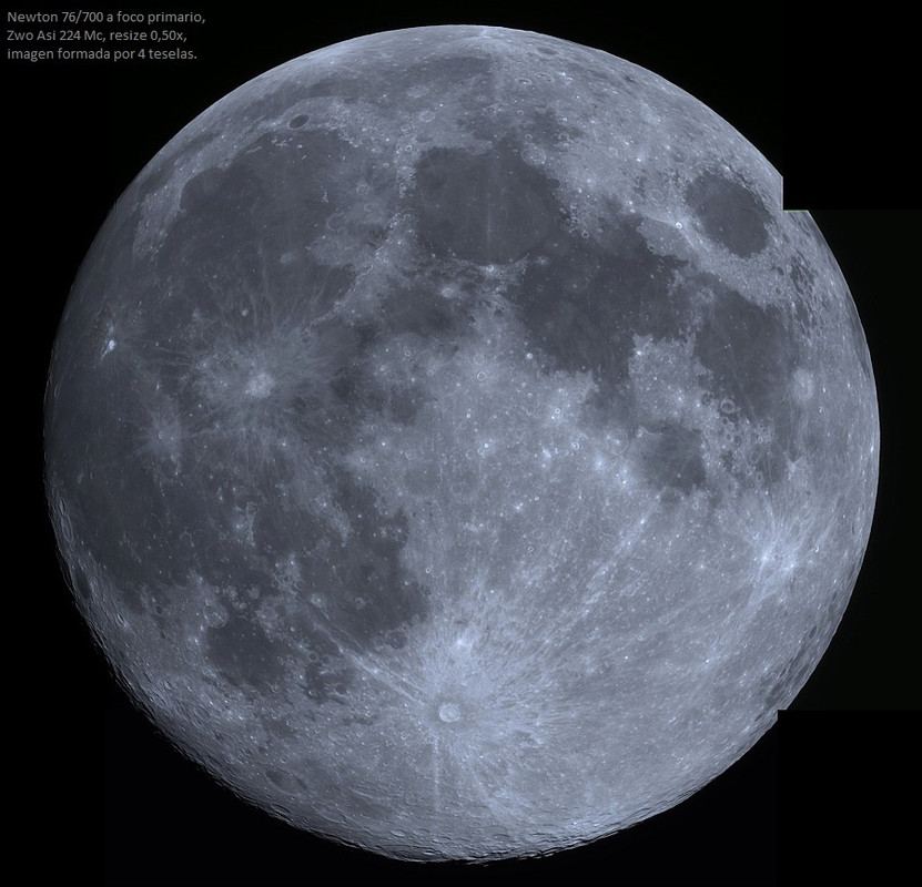

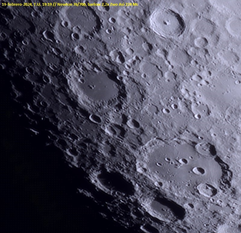

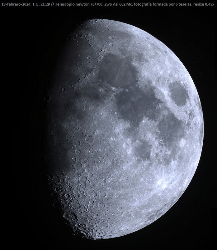

Con la cámara algo se puede conseguir,
la luna se le da muy bien,
es una lástima que en el foro no quepa la imagen completa porque ocupa mucho tamaño así que la he tenido que reducir un poquito.
subir fotos a foros
Con la barlov 2,2x no se pueden conseguir fotografías de la luna muy interesantes:
Júpiter se puede fotografiar pero el pequeño diámetro dará resultados muy pobres.

En cielo profundo se pueden hacer fotografías de objetos facilitos que brillen mucho pero no hay que tener grandes pretensiones,
también tengo muy claro que este telescopio obtendría mejores resultados en manos de alguien que sepa hacer fotografía de cielo profundo,
conmigo no es el caso así que yo me conformo con las mierdecillas que voy sacando.

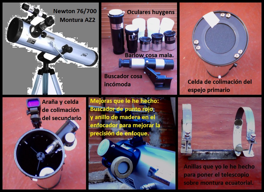

Los telescopios 76/700 parecen todos clónicos,
pueden cambiar algunas cosas pero hay muchísimas piezas que son iguales en todos ellos,
en algunos casos lo único que cambia es el aspecto exterior, parecen hechos en la misma fábrica.
Los telescopios 76/700 pueden venir con dos monturas diferentes,
la montura Az2 (o la montura Az1 o simplemente la montura AZ, según la marca) es una montura bastante básica y mala y tiene un tembleque que dura mucho,
se puede utilizar pero pone a prueba mi paciencia.
La otra montura es la EQ1,
en mis pruebas he podido ver que esa montura funciona muy bien con ese telescopio,
que los mandos lentos hacen un seguimiento muy sencillo y que no hay excesivo tembleque.
El buscador de finder es muy básico, el 6x24, es utilizable pero es muy incómodo de utilizar.
Los oculares que traían mis telescopios eran muy básicos, los Huygens,
son utilizables pero adolecen de muchas deficiencias y es mejor cambiarlos por algo de mayor calidad.
De la lente barlov mejor no hablar, cosa mala, el erector de imagen ya da que pensar en cual puede ser su utilidad si es que la tiene para algo,
yo le quité las lentes y lo utilizo de extensor de focal para potenciar una barlow 2x y obtener barlow 4x-
Yo en cuestión de oculares y barlows me he decantado por una barlow 2x acromática, una barlow 3x SvBony,
un ocular plössl de 20 mm, otro de 15 mm y otro de 10 mm.

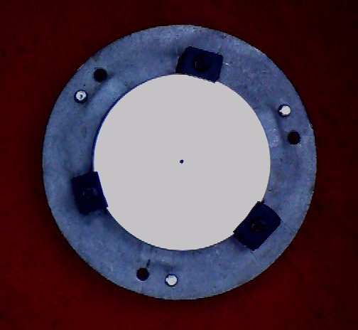

El espejo primario del telescopio 76/700 es esférico y no trae marca central,
a mí me gusta que tenga marca central así que lo desmonté y se la hice.
La celda de colimación del primario tiene unos tornillos de estrella,
no trae muelles para facilitar la colimación pero se puede colimar perfectamente.
(El que el telescopio 76/700 traiga espejo esférico no afecta negativamente la calidad de imagen ya que es un telescopio de relación focal larga, 9,2
y a esos niveles de relación focal no aparece para nada la aberración esférica)

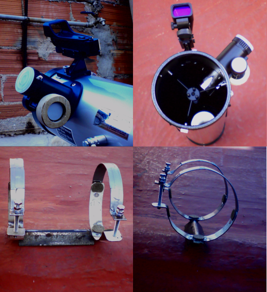

El espejo secundario es colimable pero la araña es muy endeble y no me suele mantener la colimnación.
Yo lo que hago para colimarlo es poner el colimador laser en el enfocador,
luego meto la mano por la boca del telescopio y cojo la celda del secundario con mucho cuidado de no tocar el espejo,
meneo un poco la celda del secundario hasta que el láser va al agujerito del colimador y en nada tengo el telescopio perfectamente colimado y sin complicarme la vida.
El enfocador es muy básico, piñón y cremallera,
tiene bastantes holguras pero cumple bastante bien con su cometido.
Mejoras que he hecho:
La primera mejora fue ponerle las anillas y el soporte para poder poner ese telescopio en una montura ecuatorial.
La segunda fue marcar el centro del espejo primario.
La tercera mejora fue cambiar el finder por un buscador de punto rojo.

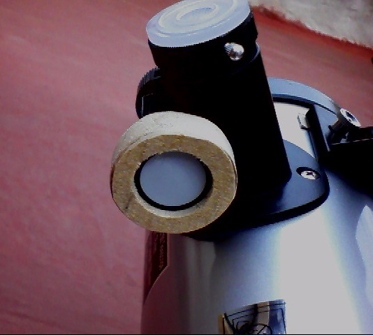

La cuarta mejora fue poner una rudecita de madera de mayor diámetro en el enfocador con el fin de que el mayor diámetro de la misma me ayudara a enfocar mejor.
Conclusión final:
Los telescopios newton 76/700 son telescopios muy básicos,
por desgracia no me han tocado en suerte buenas ópticas en esos telescopios,
quiero pensar que no es la tónica, que ha sido mala suerte la mía,
pero lo que tengo muy claro es que, a esos niveles de precios, los controles de calidad son inexistentes.
Por suerte ya he solucionado mi problema con el 76/700 y he podido comprobar que es un telescopio muy disfrutable,
creo que ha sido uno de los telescopios con el que más me he divertido.
En cuanto a peso y manejabilidad he de decir que pesa muy poco y se maneja con mucha facilidad.

A mi lo que me asusta poner una marca en el centro EXACTO de un primario que no la trae, es lo poco precisa que puede ser la posición de dicha marca.
Tu que tienes mas experiencia en estas cosas, te pregunto cuales son las consecuencias de que esa marca no esté en el centro exacto del espejo, ¿hay poco margen de error?.
Supongo que debes hacer una cruz con hilo (o algo así) colocando dicho hilo en el diametro exacto del espejo y a 90º cada extremo del hilo para marcar el centro.
La marca central, la haces con un rotulador o colocas un pequeño adhesivo?.
Luego está el tema de si tienes un desliz colocando esa marca, y te quede desplazada, en el caso de que sea un adhesivo se podría hacer un estropicio en el espejo al intentar retirarlo según lo pegado que esté, no?
re.: Review y opinion de los telescopios newton 76/700 en general y potenciales.
: Dom, 25 Feb 2024, 14:51 UTC »
Cita de: Hidra en Dom, 25 Feb 2024, 10:18 UTC
Tranquilo, el marcaje del centro del espejo primario es sencillo, no es necesario tener una precisión total,
en que se vaya medio milímetro a un lado o a otro no pasa nada,
la mayoría de los enfocadores de telescopios baratos tienen tantas holguras que la precisión en la colimación es tarea imposible.
El marcado del centro del espejo primario se puede hacer de muchas maneras,
yo antes hacía las marcas con rotulador permanente,
hacía algo parecido a lo que se explica en el video que te pongo pero con una pequeña diferencia,
yo no quitaba las grapas del espejo para hacer el círculo,
yo el círculo de papel lo hacía con un compás, luego le recortaba un sector del centro a la periferia y los huecos de las grapas,
luego con un rotulador de punta fina marcaba un puntito chiquitito en el centro,
medía de nuevo y si quedaba bien lo terminaba de marcar,
de no quedar bien engordaba el punto hacía el centro
y de no ser eso suficiente borraba el puntito con un bastoncito impregnado en alcohol bien escurrido utilizándolo con muchísima suavidad,
acto seguido empezaba de nuevo.
En algunos espejos he hecho un circulito a rotulador pero es un poco más complicado y es mejor hacer una pegatina.
(Espejo de 76 mm)
Pongo enlace de video explicativo:
https://youtu.be/adO6R3M16n0?si=yri4CgfIKOohud5X

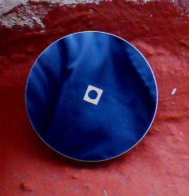

Con el paso del tiempo quise hacerlo de otra manera y fui a la imprenta a por ojales redondos,
son esos ojales de arreglar las hojas de papel que rompen por el agujero en la carpeta de anillas,
hay unos ojales que son de papel y esos son los buenos, por desgracia no encontré, eran todos de plástico y no los utilicé.
Pasé entonces a hacer los ojales esos yo por mi cuenta,
utilicé un trocito de cinta de carrocero de esa que utilizan los pintores para enmascarar las partes que no quieren pintar,
cogí un trocito de cinta de esa, la toqueteé bien para que tuviera menos adherencia y con una maquinita de hacer agujeros en el papel le hice el agujerito,
luego recorté la periferia del agujero a mi gusto con las tijera y ojal hecho,
los siguientes pasos son lo mismo que lo anterior,
marcado de centro con un puntito minúsculo de rotulador, medición y una vez todo correcto pegado del ojal.
Los ojales que yo hago al estar tan toqueteados por la parte adhesiva no pegan demasiado fuerte y son sencillos de quitar,
los ojales profesionales supongo que pegarán mucho mejor pero yo nunca los quito.
(Espejo de 76 mm)
