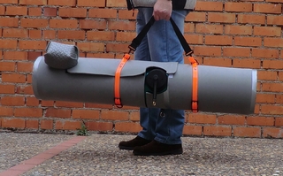

Salgo habitualmente al campo con un Dobson 8”, más gordo y pesado que el 150/1200, la montura va en el maletero y el tubo en el asiento de atrás, le he hecho una funda (ver foto). En cuanto a la nivelación las monturas Dobson son muy permisivas y no es necesario que estén exactamente niveladas.
https://postimg.cc/image/jtn4k8c8x/

Si el coche no es pequeño la base y el tubo de un dobson de 150 pueden caber bien tumbados en un maletero grande, una montura y un trípode decentes no van a ocupar muchísimo menos. En cuanto a óptica no vas a encontrar nada mejor en ese rango de precios, es lo que tienen los dobson: montura sencilla, sólida, barata y rápida de montar, a costa de no ser plegable (pero dentro de la horquilla igual puedes aprovechar para meter algo de ropa doblada o bolsas pequeñas, en aplicación de los principios clásicos del tetris de maletero).
Mira este hilo para hacerte una idea de tamaños:
O esta imagen:
Ya te han dado todos los consejos habituales fruto de la experiencia: que lo veas en una tienda, que cuides la comodidad, que tengas cuidado con las monturas endebles... A partir de ahí, ya es sacar tus conclusiones. Aquí no te vamos a poder recomendar equipos que lleven monturas inferiores a una EQ3-2 o una AZ3, porque ya hemos experimentado en carne propia que con monturas insuficientes la experiencia pierde mucho.
