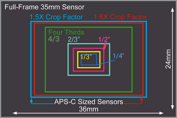

fijaos en el tamaño de la diagonal del chip que viene expresado en pulgadas
1/4",  1/3",  1/2"   siendo las primeras los típicos tamaños para webcam, las segundas para cámaras de seguridad CCTV, aproximadamente (un poco mas abajo de la tabla podeis ver la comparativa)

tabla FOV - Diagonal que abarcan diversos tipos de chip respecto a la focal nativa de telescopio/objetivo
Formato
objetivo
Diagonal
chip
crop
factor
2.5mm3mm4mm6mm8mm10mm12mm16mm20mm24mm35mm50mm75mm100mm
1/4 "4mm10.8x92º76º57º38º29º23º19º14º11º9.5º6.5º4.6º3.1º2.3º
1/3 "6mm7.2x138º115º86º57º43º34º29º21º17º14º9.8º6.9º4.6º3.4º
1/2 "8mm5.4x183º153º115º76º57º46º38º29º23º19º13º9.2º6.1º4.6º
2/3 "11mm3.9x--210º158º105º79º63º53º39º32º26º18º13º8.4º6.3º
1"16mm2.7x----229º153º115º92º76º57º46º38º26º18º12º9.2º
4/3 "22mm2x- -- -- -124º109º98º89º69º58º49º35º25º17º12.6º
APS-C26.7mm1.6x--------191º153º127º96º76º64º44º31º20º15º
APS-H34.5mm1.3x------------165º124º99º82º56º40º26º20º
FF 35mm
24x36
43.3mm1x--------------155º124º103º71º50º33º25º
Formato
objetivo
Diagonal
chip
crop
factor
180mm300mm500mm750mm1000mm1250mm1500mm1800mm2000mm
1/4 "4mm10.8x1.3º46'28'18'14'11'9.2'7.6'6.9'
1/3 "6mm7.2x1.9º1.1º41'28'21'17'14'11'10'
1/2 "8mm5.4x2.5º1.5º55'37'28'22'18'15'14'
2/3 "11mm3.9x3.5º2.1º1.3º50'38'30'25'21'19'
1"16mm2.7x5.1º3.1º1.8º1.2º55'44'37'31'28'
4/3 "22mm2x7.0º4.2º2.5º50'38'30'25'21'19'
APS-C26.7mm1.6x8.5º5.1º3.1º1.5º1.2º1.02º51'46'
APS-H34.5mm1.3x11º6.6º2.6º1.6º1.3º1.1º59'
FF 35mm
24x36
43.3mm1x14º8.3º3.3º2.5º1.7º1.4º1.2º
tamaños comparados de chips de cámaras
Calculadora de FOV, campo visual en chips de cámaras según el equipo

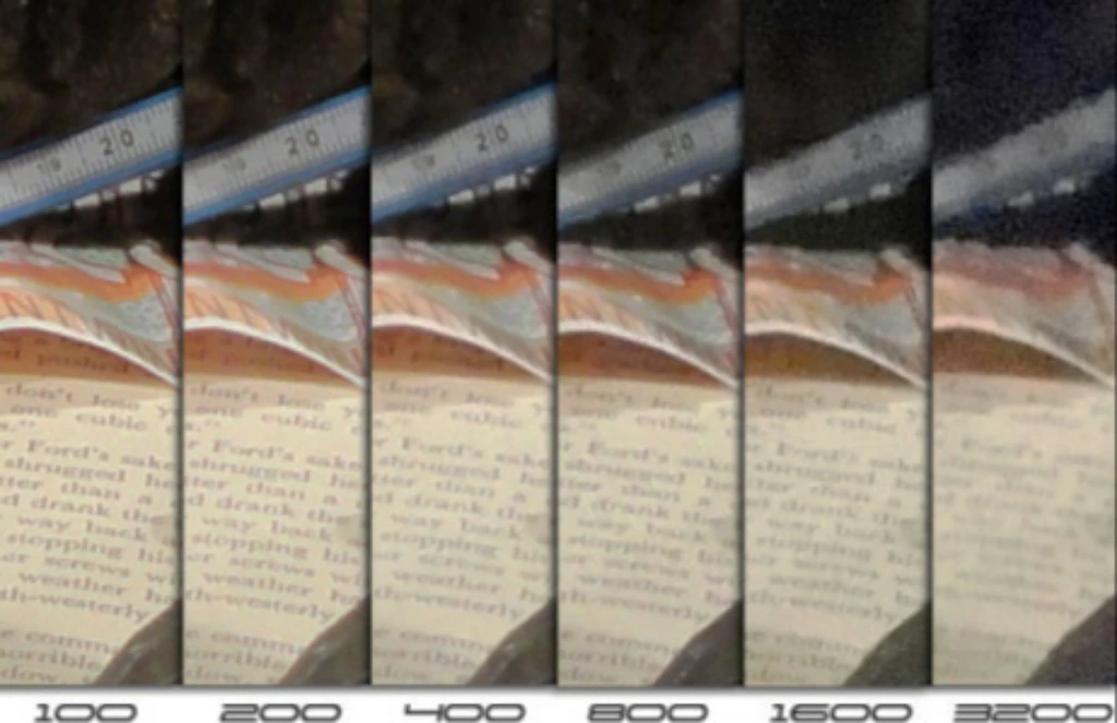

ISO y RUIDO
aquí encontre un archivo comparativa,  diferencias de calidad cambiando la ISO

aunque la comparativa de las ISO  es una comparativa puesta al límite, siempre puedes poner suficientemente aumento como para investigarlo,  ilustra muy bien que es lo que ganas y lo que pierdes al seleccionar distintas opciones,  ... si aún así la 1600 es suficientemente buena para no notarlo pues estupendo,  pero no hacen nada mas que aumentar la ganancia y el ruido térmico, ... lo dicho si hay suficientemente luz para "el motivo" utilizado pues bien, ...  pero los límites ahí estarán
