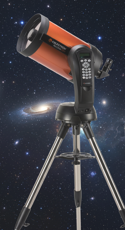

Experiencia real de usuario con el Celestron NexStar 8 SE: primeras y segundas impresiones, consejos de uso y opiniones detalladas de este telescopio computarizado de 8 pulgadas ideal para astronomía amateur.
Me han regalado, gracias a vuestra paciencia y consejos (y algo de dinero), este telescopio. Como he obtenido mucha ayuda en este foro (y mucho empuje), no quería dejar de compartir algunos comentarios, por si pueden ser útiles. Al ser novato, si los responsables del foro no lo consideran útil, se elimina sin mayor problema.
Estéticamente fue una agradable sorpresa. El naranja chillón es, en realidad, una especie de metalizado con brillos que lo hace visible y estéticamente chulo. Un 9 sobre 10.

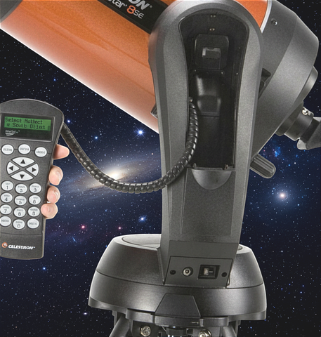

Empiezo con las piezas. El puntero y el mando ya los conocía de mi antiguo Pentaflex 114 1000 (por cierto: en venta el telescopio entero solo por menos de lo que cuesta el mando, por si a alguien le interesa
. Ninguna sorpresa... en positivo. El puntero no desliza, sino que tiene tornillos (mal las instrucciones, con el peligro que supone forzarlo si las pretendes hacer caso). El mando tiene un comportamiento aún más impreciso, y el SW es el mismo, es decir, malo con avaricia. Voy de Júpiter a M31 (que no encuentra) y vuelta, y más de lo mismo: imprecisión. Se vende algo irreal: si con objetos suficientemente grandes como Andrómeda y Júpiter se "despista", ¿cómo va a encontrar con precisión siquiera un M51? Un 2 sobre 10, y soy generoso.
La montura impresiona, pero el portaobjetos espero que alguien me indique para qué sirve. Lo único que he logrado encajar ha sido el protector del "triangulito". Tengo que revisarlo en detalle pero los objetivos, o no encajan, o se van al suelo
. El sistema de bandeja me gusta más, pues se supone que la montura no se va a mover durante la observación, y además te permite poner cualquier tipo de objeto (que quepa). Respecto a la montura, para el peso y apariencia que tiene, no me pareció excesivamente firme (Júpiter bailaba bastante, sin mucha diferencia respecto a mi antigua montura del Pentaflex
). Y, si las barras se ven fuertes, las palomillas repiten las del Pentaflex, y eso sí que no me lo esperaba. Un 4 sobre 10, pendiente de revisión.
El motor parece robusto y encaja razonablemente bien en la montura con tres tornillos. Menos intuitivo de lo que parece, pero fácil. Lo de las pilas no tiene nombre: la tapa es difícil de abrir (ojito a los que lo compréis: está dura para sacarla y, encima, tiene unos pitorros por dentro bastante frágiles). Evidentemente, las pilas apenas tiran del motor, ítem más teniendo en cuenta que el tubo pesa bastante (¿y al conjunto se le puede enganchar una réflex tipo Canon? Mmmmm...) Tiene un enganche para ¿control remoto? y otro para una especie de "interface" con ordenador. Y aquí hago un alto. Viene con un cable que encaja con el motor con una pieza tipo teléfono y al otro lado ¡¡¡¿¿¿con un puerto serie???!!!
. Espero equivocarme y haberlo flipado: hace que no veo un puerto serie en un ordenador desde los años 90. Si se confirma lo que os digo, será un importante problema a tener en cuenta si se va a usar en este sentido. Acabando con el lado informático, viene con 3 CDs cuyo contenido aún desconozco. Valorando la importancia de cada cosa, un 5 sobre 10, pendiente de revisión.
Finalizando con las partes: libro de instrucciones, guía rápida, nivel pequeñito, una llave de tuerca de las que vienen con las bicis, el "triangulito", y, por supuesto, el tubo. No encuentro el famoso adaptador para cámaras réflex, y mucho me temo que lo han retirado (a tener en cuenta también por potenciales compradores). La montura del motor viene en vertical, para su embalaje, y los cachondos de la guía no indican cómo se monta, y en la foto viene un pavo que lo coloca en vertical (según viene). Por supuesto, la foto está cortada y solo viene la parte de abajo, pues hacerlo así es harto difícil y peligroso para el conjunto (a mí me resultó imposible, afortunadamente). Como de algo me ha servido la experiencia del Pentaflex, a esta altura me dejé de gaitas y le metí las pilas; lo coloqué en posición horizontal y observé más en detalle cómo engancharlo. Varias muescas para tornillos pero ningún tornillo. Supongo que valdrían para modelos anteriores, y ahí se han quedado. El tubo se ajusta al motor con un tornillo que mueve una placa que encaja en otra (tipo cola de milano, pero se mete y se saca sin deslizarlo, por lo que no le veo demasiado sentido). Además, lo puedes mover casi tanto como quieras, y yo creo que eso debe tener una posición estándar donde el peso esté compensado y la palanca sea la que espere el motor (tal y como especifica con detalle el Pentaflex, por ejemplo); desde luego, en la guía rápida no pone nada, y tampoco recuerdo haberlo visto en las instrucciones "detalladas" (lo revisaré). No me gusta cómo queda sujeto, y la intuición no me falla viendo bailar a Júpiter. Para ser justo, hago un aparte en el tema de la sujeción: 3 sobre 10 (al borde de lo inaceptable; si lo comparo con el Pentaflex, el "malo" es muchísimo más robusto, con su abrazadera gigante y tornillo único, y una ligereza que se corresponde más con un motor "a pilas").
Subo a la terraza. Está saliendo una luna anaranjada. Miro. No veo nada. Triangulito (se puede mover, menos mal). Objetivo que viene con el telescopio (25mm). No veo nada. Quito la tapa del objetivo. No veo nada. Ajusto el puntero y apunto a la Luna. No veo nada. Va a ser que no he quitado la tapa del tubo. Ojito: va a rosca-presión, y tiene su aquel. A tener en cuenta por los novatillos como yo. Me vuelvo al objetivo. No veo nada. Vuelvo a apuntar, muevo hasta que aumenta el brillo y enfoco. El estreno me regaló una visión espectacular: un avión cruzaba en ese momento el disco lunar; la imagen era vibrante por el calor y dió la sensación, por un momento, de que el avión rompía la Luna como si fuese un sol y se introdujese en un fluido. Curioso cómo un problema, como puede ser el calor que se desprendía y hacía vibrar los objetos, me proporcionó una visión espectacular. Emocionado, según sale Júpiter, voy estrenendo los objetivos del maletín Celestron (en mi opinión, relación calidad-precio imbatible para un novatillo como yo), llegando al 6mm con Barlow 2X, lo que ya da una imagen gordota y borrosa (¡qué cosas!) Pruebo con los filtros: con el naranja, se ve naranja; con el azul, azul (serán para hacer fotos creativas
). En todo caso, veo Júpiter como en las fotos, con más vibración y menos contraste del que esperaba, pero satisfactorio, teniendo en cuenta que estaba saliendo y que el cielo estaba naranja por la CL. Un 7 sobre 10, pero espero mucho más con un cielo oscuro.
Quedo a vuestra disposición, sobre todo a potenciales compradores interesados (como yo lo he sido) por si hace falta algún detalle que yo pueda dar. No me canso de agradeceros vuestra ayuda y de seguir pidiéndola para todas esas cosas que no entiendo y que aquí apunto. Yo estoy dispuesto a caerme del guindo, pero os necesito para varearlo

Enhorabuena por la adquisición, es un buen telescopio con el que podrás dedicarte a observación visual y a fotografía planetaria y Lunar.
El cable que te viene con teléfono y serie es para manejar la montura a través del ordenador mediante un software por ejemplo Cartes Du Ciel.
Para ello debes de comprar un cable RS232 que "traduce" la señal del puerto serie a USB.
