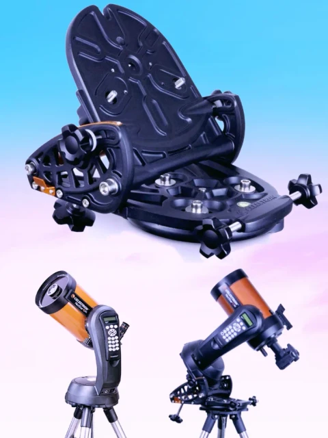

Series SE Celestron. Trípodes y cuñas ecuatoriales (Wedges)
#Referencia
Celestron
Modelo compatible
Tipo
Incluye wedge?
trípode
#93497
4SE
5SE
Tripod/Wedge integrado
✅ Sí (básico incluido)
trípode
#93593
#93485 Evo.
6SE
8SE
Trípode acero
❌ No
cuña
#93665
6SE
8SE
(compatible
#93593
#93485 Evolution
Wedge ecuatorial separado
✅ Modo ecuatorial

¿Puedo añadir una cuña ecuatorial al NexStar SE?
- Sí, existen cuñas ecuatoriales específicas para la montura NexStar SE que permiten un modo ecuatorial básico. Aun así, la montura sigue bastante al límite, especialmente con el 8SE. Ver
tema dedicado
y
otro hilo relacionado

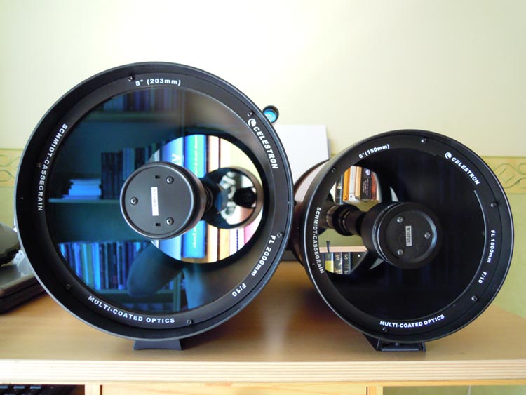

Hola Sirio. Como haces para acoplar el tubo a la montura Nexstar? No descarto mas adelante cambiar el tubo, pero tengo entendido que la cola de milano del 8" es diferente del de 6" y no ajusta bien. Ya me diras.
« Últ. modif.: Dom, 19 Jun 2016, 11:00 UTC por Radioamateur »
re.: nexstar 8SE vs Nexstar 6SE-Ayuda-
: Dom, 19 Jun 2016, 13:47 UTC »
Hola Radioamateur, la montura Nexstar 6,8 SE es válida para ambos tubos, ahora tengo el C8 pero en su día tuve un C6 y jamás tuve los problemas que mencionas con la cola de milano, los dos tubos encajan perfectamente, nunca había oido eso de que las colas de milano son diferentes.
Todavía conservo una foto de cuando tenía los dos tubos y si te fijas verás que las colas de milano son iguales, evidentemente una más larga que la otra por la diferencia de tamaño pero por lo demás son iguales.
