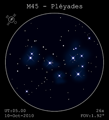

« respuesta #21 : Vie, 16 Dic 2011, 13:43 UTC »
Por partes:
eran las Pléyades y concretamente las vi como en esta imagen pero con mucha menos intensidad. Con un azul mucho más claro pero muy bonito. Muy 'dulce'
Lo de buscar en el stellarium... una cosa es tenerlo instalado y otro descubrir cómo funciona blush Si este finde puedo sacar algo de tiempo me pongo con él e intento interpretarlo.
