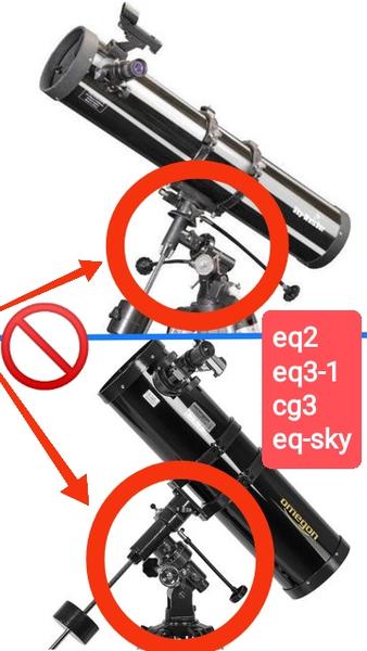

yo me quedaría con un 150/1200 y una neq5 en versión ecuatorial,  o en Newton Dobson. Cuestión de presupuesto y simplicidad buscada.
que normalmente no se ofrecen juntas,  ... pero ESA es la mejor elección
sé que se va de presupuesto, pero un un 130/900  necesitarías una neq3 = eq3-2 mínimo,  y siento advertir que para un 130/650 también  pues No Hay monturas buenas por debajo  (  eq3-1 eq-2 cg-3 NO SON OPCIÓN... y la Eq-sky de Bresser  peor)  ,
motivo comercial de ésto:   no lo entiendo, pero es la realidad.
yo supongo que el 95% que busca "ahorrar", acaba comprando chatarra y "el mercado" sabe que es así, y eso hay que tenerlo en cuenta.
 al loro !   también cambian las pletinas de sujección (cola milano o atornillada)
las antiguas está preparada para anillas (osea atornilladas).
las mas nuevas (en 2015 todas !)  ya para la cola de milano tipo vixen y compatibles

has hecho muy bien dejando atrás a esos 130's y eq-2 eq3-1 que podrían considerarse juguetes elaborados  (calidad aparente ... solo para venderlo), el que has escogido es el primero de los que pueden llamarse Telescopio serio con mayúsculas
