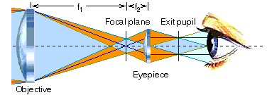

11-) ¿Cómo hago una escalada de oculares para un determinado telescopio?, Es decir, He visto algunos foreros recomendando oculares con unas determinadas magnificaciones,
Cada telescopio va a precisar aumentos distintos. La única forma de tener una orientación que sirva para todos los equipos que poseas es calcularlo en aumentos por pulgada (o centímetros) de abertura o por pupila de salida (ambas fórmulas te van a dar el mismo resultado en milímetros de focal del ocular que sea más adecuado).
Puedes verlo aquí el Telescopio Astronómico: TODO DATO que debes Consultar y Recordar que es
PUPILA de SALIDA a su vez tenemos que según el tipo de objeto a observar:
entre 2 y 4 aumentos por cm en el caso de cúmulos abiertos y nebulosas difusas  (pupilas > = 4mm en excelentes condiciones),
unos 5 aumentos por cm en la mayoría de las galaxias  (2.5mm - 1.5mm pupila de salida)
y entre 7 y 10 aumentos por cm en el caso de cúmulos globulares y nebulosas planetarias  (1.5mm y 1.0mm pupila de salida).
y mas de 10 aumentos por cm para PLANETÁRIA   ( o poder permitir llegar alrededor de 0.85mm, unos 0.7mm o 0.6mm en excelentes condiciones y NO MENOS que 0.5mm de pupila de salida  nunca,  y en los que los límites aguantan mejor para ESTRELLAS DOBLES )
               la pupila de salida se calcula :  focal del ocular en mm  /  relación focal f del telescopio
                       o también (es lo mismo) :  diámetro del objetivo /  aumento
Cada tipo de telescopio tiene sus limitaciones, aquí tienes una guía de los aumentos máximos alcanzables con cada tipo Aumentos VISUAL Real Alto y Límite por tipo de esquema óptico de telescopio
Ten en cuenta las limitaciones que te impone la atmósfera en tu lugar de observación.
Las anillas para reducir la focal de los oculares supongo que te refieres a las anillas extensoras de los oculares Hyperion. La estructura de estos oculares es un primer grupo de lentes que actúa como una lente de Barlow y una segunda parte que lo hace como el ocular propiamente dicho (muchos oculares modernos siguen esta estructura). La magnificación que nos da una Barlow varía según la distancia a la que coloquemos el ocular respecto a ella. No suele perder calidad la imagen siepre que se haga dentro de los rangos que indica Baader. A oscuras es molesto ir enroscando y desenroscando cosas , más aún cuando hace frío y se precisan guantes pero pueden ser una buena opción para presupuestos modestos y observadores pacientes.
En cuanto al ocular que cambia su focal supongo que te refieres a los oculares Zoom. Normalmente no dan tan buena calidad de imagen como los oculares de focal fija. Muchos son bastante malos. Según comentan, yo no los he probado, tienes como bastante bueno el TeleVue Nagler Zoom 3-6mm, muy bueno también el Leica Vario 25-50x WW ASPH que es muy caro y precisa adaptador para uso astronómico (mírate https://www.cloudynights.com/articles/cat/user-reviews/leica-25x-50x-vario-asph-zoom-planetary-test-r2717  y  https://www.cloudynights.com/articles/cat/user-reviews/eyepieces/zooms/leica-zoom-25x-50x-asph-178-89mm-r2317 ). Aceptable el Baader 8-24 mm aunque muchos lo usan para descubrir que focal es la más adecuada para ver mejor un determinado objeto y cuando la encuentran lo cambian por un ocular de focal fija.
Respecto al escalado de oculares Al Nagler recomienda calcular la raíz cuadrada de las fcales de los dos oculares multiplicadas. Por ejemplo si tienes un 10mm y un 40mm 30x40=1.200 y su raíz cuadrada 34.64, lo que te da un ocular de 35mm. Cuando la lógica te diría que te fueras a por un 25mm. También dica Nagles "Para observaciones con bajo aumento, utilice el máximo que le permita observar el objeto completo. Cuando requieran mucho aumento, emplee el mínimo que le revele los detalles que usted desee."

Hola compañeros, Vuelvo a retomar el tema solo por una duda que deseo resolver:
Bien, Resulta que he estado viendo en astroshop oculares para observación planetaria y he visto que 2 oculares con la misma distancia focal, Tienen varias diferencias notables, Pongo dos oculares de ejemplo:
https://www.astroshop.es/oculares/omegon-ocular-super-ploessl-de-4-mm-1-25-/p,47413#tab_bar_0_select
https://www.astroshop.es/oculares/omegon-cronus-wa-4-mm-1-25-/p,32980
Bien, Lo primero que uno nota es que el lente de la parte superior es mas grande en el cronus, ¿Es porque tiene 60°?.
Lo segundo es el término que aparece en el ocular cronus "distancia interpupilar", ¿Que es?, ¿Tiene algo que ver con la pupila de salida?. ¿En caso de ser así, Como se calcula la pupila de salida con este ocular?
Teniendo en cuenta estos factores, ¿Cual es mejor el cronus o el plössl?. Saludos a todos. Sonrisa (Aún sigo aprendiendo, Estas preguntas son para aclarar dudas, No estoy planeando por ahora comprar un telescopio).

« respuesta #13 : Vie, 15 Jun 2018, 12:49 UTC »
Son cosas distintas.
La distancia interpupilar es la distancia a la que hay que poner el ojo de la lente del ocular. También se le llama relieve pupilar, extracción pupilar, eye relief...
Es esto
óptica ojo humano
La pupila de salida es el diámetro del cono de luz que sale del ocular
ojo y pupila de salida
El Plössl de 4mm no lo compres, es muy incómodo y además no se pueden usar gafas por su poco eye relief. El Cronus es mejor en todo pero por el mismo precio tienes el  5mm BST Explorador Dual Ed ocular con la marca "starguider", aunque no lo hay en 4mm tendría que ser de 5mm.
Los mismos oculares pueden encontrarse bajo varias marcas (muchos son clónicos, salen de la misma fábrica y solo varía el serigrafiado) que siendo iguales tienen precios muy distintos. Te puede resultar útil mirarte
Gran Guía comparativa de Oculares para telescopio astronómico
donde explico los clones de éstos y otros muchos.

Saludos Iluro, Gracias por responder, digamos que la pupila de salida que me da el ocular con el telescopio es de 1mm, ¿Es posible hacer observación lunar con ese punto de luz tan pequeño?. (nunca he mirado por el ocular de un telescopio en mi vida, Así que puede pasar que la pregunta que acabo de hacer sea tonta u obvia para ustedes). Saludos a todos Sonrisa

Por lo general una pupila de salida de 1mm es la que suele recomendarse para observación a grandes aumentos como los necesarios para los planetas y la Luna.
Las pupilas de salida de 1mm suelen dar los aumentos resolventes del tubo (por ejemplo en un reflector de 200mm de abertura y 1200mm de focal, relación focal f/6, un ocular de 6mm nos da 200x que son los resolventes del tubo y 1mm de pupila de salida) en un sitio con cielo decente 200-240x es lo máximo que el seeing suele permitir.
Para aberturas menores y ópticas de calidad podemos forzar aumentos (en relación a la abertura) y pupila de salida, por ejemplo con un refractor apo de cierta calidad de 100mm de abertura le podemos meter 200x y eso lo vamos a obtener con una pupila de salida de 0.5mm.
Pero si le metemos una pupila de salida de 0.5mm al reflector 200mm del primer ejemplo nos vamos a 400x y eso pocos cielos lo van a aguantar.
Con mi refractor 120ED observo tan ricamente la Luna con una pupila de salida de 0,4mm (ocular TeleVueRadian de 3mm) que me da 300 aumentos. La Luna es la que más aumentos suele aguantar. En Júpiter la pupila que mejor resultado suele darme es la de 1mm que obtengo con un ocular de 7mm que me da 129x (son los resolventes del tubo, más aumentos no me mejoran la imagen obtenida, aunque se vea el planeta más grande no me muestra más detalles) aunque por ejemplo en Saturno suelo irme a los 225x y una pupila de salid de 0.5mm.
En planetas más que por pupila de salida se suele escojer el ocular por aumentos, que muchas veces dependen más del lugar de observación (específicamente del seeing que éste tenga) que de la capacidad teórica del telescopio.
