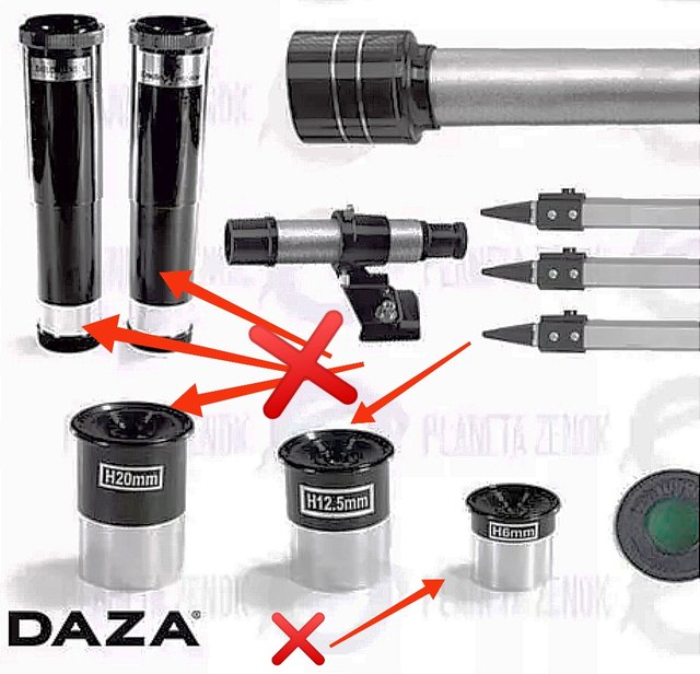

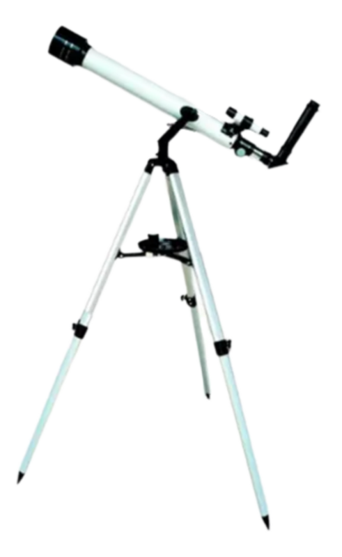

Por añadir detalles curiosos cuelgo las imagenes de la propaganda de este cacharrito:
Cosas curiosas, aparte de la exageración de aumentos:
Los supuestos aumentos ideales para observar cada planeta... totalmente al azar. ¡Incluyendo a Plutón! ¡En un 60 mm!
Las lentes "de vidrio"... como algo especial. Vaya tela.
El tubo montado en el yugo del trípode... ¡Esta al revés! Suerte si quieres apuntar hacia arriba. Mejor estudia el horizonte o el propio suelo.
Los oculares son de tipo H:
Así que tendrán el campo visual de una mirilla de puerta. Francamente, el tubo creo que puede ser usable con unos simples oculares Kellner o plössl. El problema es que el compañero es de Argentina y en Hispanoamérica no se hasta que punto es posible elegir algo mejor que este tipo de equipos ya que las condiciones del mercado astronómico son nefastas por lo general.
