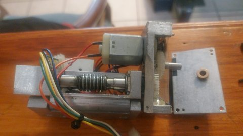

Buenas, me presento, mi nombre es Franco Gomara, soy chileno y me dedico a la Astrofotografía hace unos 15 años.
He tenido diferentes tipo de equipos, actualmente tengo 2, un Stellarvue de 110mm el cual utilizo como Astrógrafo y un Meade LX200 de 10 pulgadas que lo quiero utilizar para observación (que es la razón por la que estoy escribiendo estas líneas.)
Este es el 2do. Meade que he tenido, de hecho les tengo harto cariño a estos bichos.
Bueno, les cuento la problemática que tengo….Este segundo Meade  lo compré a muy buen valor pero con algunos detalles que asumí reparar para poder volver a la vida (ese es mi objetivo)

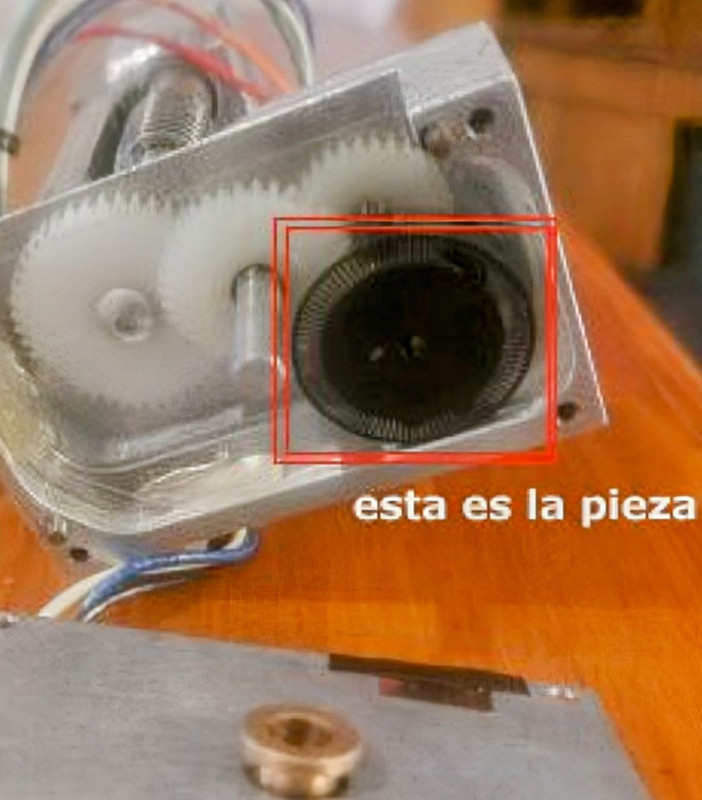

El motor de AR se traba de vez en cuando y me dispuse a abrir  y ver qué es lo que pasa ahí. La idea es ponerle grasa u otro aditivo para que ande mejor. El problema es que no lo he logrado abrir del todo porque hay una lámina circular (muy importante por lo demás y no sé cómo se llama, jajaja) que necesito extraer para poder revisar al sacar todos los engranajes y así poder limpiar.
- Alguien me podría explicar cómo sacar esa pieza circular junto con eje central sin romper nada??
- Que aditivo me recomiendan para ponerle a los engranajes (plástico blanco)???
Muchas gracias
Pd: Voy a dejar unas imágenes donde se pueden ver las piezas de las que estoy hablando
ATTE.
Franco Gomara G.

Supongo que es el encoder que lee la posición al girar el motor.
Sí, se ve claramente que es un encoder.
Está hecho del mismo plástico que los encoders de los antiguos ratones (mouse) de bola.
Franco, si ese encoder NO tiene un tornillito central, entonces sólo puede ir a presión, embutido contra el engranaje blanco que tiene debajo.
Para extraer el encoder, introduce un destornillador muy fino entre el engranaje y el encoder y ve apalancando muy suavemente y girando el eje (apalancar, girar, apalancar, girar) con mucha paciencia y cautela, hasta que el encoder vaya cediendo poco a poco y saliendo del eje.
Ten cuidado de no dañar los dientes del engranaje, ni el borde del encoder, o lo echarás todo a perder.
De hecho, es posible que el motor se trabe debido a algún diente dañado o roto. Aprovecha para revisarlo todo con lupa.
Si no te atreves con el destornillador, entonces no lo desmontes.
Limítate a limpiar la caja reductora con una brocha fina de pintor y un poco de disolvente de grasas que no ataque a los plásticos.
No te pases con la cantidad de grasa nueva. Muy poca, bien repartida, es suficiente. NO engrases los ejes.
Los engranajes de una reductora tienen una postura y un orden de montaje. Toma apuntes y haz fotos, para poder montarlo todo de nuevo como estaba antes.

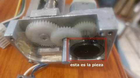

« respuesta #4 : Vie, 23 May 2025, 23:05 UTC »
resubo, algo mas forzada, para que los visitantes lo vean mejor
los encoders deben quedar limpios, y secos
no lo se seguro:   ¿ vale la pena marcar con un rotulador la posición de esos dientes ?   ... o simplemente será borrar el ppec ?
