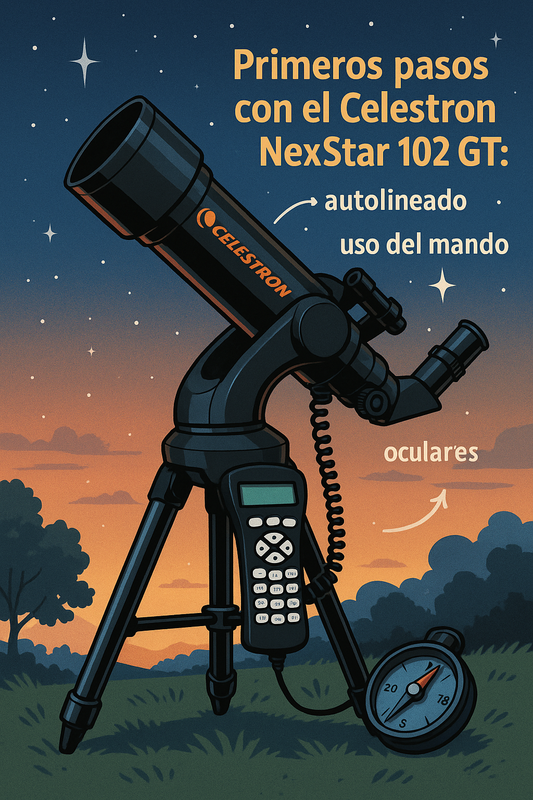

Primeros pasos con un GoTo Altacimutal : alineado, uso del mando
: Sáb, 28 Jul 2012, 17:35 UTC »
Hola Emirbenten.
Por si no lo tienes aquí está el manual y una guía rápida en inglés para descargar:
https://www.celestron.com/astronomy/telescopes/nexstar-102-gt-computerized-telescope.html
Después de montarlo necesitas conocer unos datos previos para el autoalineado:
el día y la hora, y la zona horaria en que te encuentras (hay un mapa al final del manual)
en qué dirección está el norte, quizás necesites una brújula si no lo tienes claro
si no estás cerca de una ciudad que aparezca en la lista tienes que conocer tus coordenadas aproximadas, por ejemplo buscando en Google Earth
El proceso de AutoAlign (pág. 17) parece fácil. Tienes que introducir los datos con el mando:
elegir el modelo de telescopio
seleccionar AutoAlign
girar el telescopio con el mando hasta que apunte al norte
seleccionar “Custom Site” e introducir las coordenadas
introducir la hora local
indicar si aplicas horario de verano (Daylight Saving: YES/NO)
elegir la zona horaria
introducir la fecha
— add téc. moderador: aunque parece “automático”, tras estos pasos la montura sugerirá dos estrellas de calibración; debes centrarlas con el mando y pulsar ENTER en cada una para que el sistema calcule correctamente su orientación.
Es importante que la base esté bien nivelada para que funcione bien.
— add téc. moderador: usa un nivel de burbuja en el trípode y, si puedes, un hilo plomado para asegurar verticalidad.
Si al buscar un objeto no lo encuentra seguramente está cerca; mueve el telescopio con el mando hasta que aparezca. Al principio hace falta un poco de paciencia, pero es fácil.
Las 5 lentes son los oculares (eyepieces) que tienes que poner al final del tubo en la star diagonal.
Tienes que empezar con el que tenga el número más grande, por ejemplo 30 mm, 25 mm, 20 mm, y enfocar con el enfocador (focus knob).
Cuanto más pequeño el número del ocular mayor aumento, pero es mejor empezar con vista amplia e ir acercándose progresivamente. A lo mejor con el más pequeño ves mal el objeto; puede ser normal si superas el límite práctico de aumento.
— add téc. moderador: recuerda que la calidad de imagen también depende del seeing, de la colimación y de la calidad óptica. Oculares por debajo de 10 mm pueden dar imagen borrosa en aperturas modestas.
Para que no se caigan los oculares hay que apretar el tornillo pequeño que tiene la base de la diagonal sin forzar.
Para empezar a usarlo el aparato tiene una lista de objetos que, después de seleccionar uno, busca automáticamente. También puedes buscar un objeto concreto dándole las coordenadas que puedes encontrar en la Wikipedia y en muchas páginas de astronomía.
— add téc. moderador: tras el alineado inicial, puedes mejorar la precisión usando la función “Sync” sobre una estrella cercana al objeto deseado.
Espero que te sea útil.
Un saludo y que disfrutéis del aparato, que es un buen telescopio.
Carlos
Una curiosidad. Si quieres saber cuánto aumenta cada ocular tienes que dividir la focal del tubo (1000 mm) entre la focal del ocular (por ej. 25 mm):
1000/25 = 40×
1000/10 = 100×
