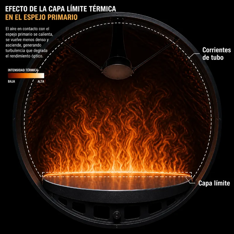

Cómo mejorar la aclimatación térmica del espejo primario en un reflector Newton o Dobson: flujo de aire, capa límite, vibraciones, polvo y uso real.
Un ventilador trasero no solo enfría el primario: su función clave es romper la capa límite y ayudar a que el tubo siga el descenso térmico nocturno.
ventilador para aclimatar espejo de reflector
En un reflector, el problema térmico principal no suele ser solo el aire caliente que sube por el tubo, sino la capa límite: una fina lámina de aire más caliente delante del espejo primario que degrada la imagen. El ventilador ayuda si rompe esa capa, no si simplemente mueve aire sin control.

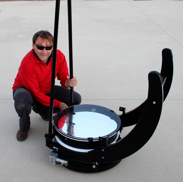

Bogart, por la foto que has puesto, el aire se sopla al espejo pero ¿por donde sale?
Mi orion f4 lleva el ventilador de origen y ayer comprobé, como dicen los compañeros, que sopla hacia el espejo. Pero si pones la mano parece lo contrario, supongo que por el aire que rebota.
Bogart
61  Madrid
desde: dic, 2012
mensajes: 320
« respuesta #15 : Dom, 14 Abr 2013, 16:14 UTC »
https://www.scopereviews.com/Orion84d.JPG
El aire sube por la separación que hay entre el espejo y el perímetro interior del tubo y mide unos 2 cm todo alrededor.

en éste caso, (de la foto de mas arriba) yo "aspiraría"  ¿no?
parece la forma mas efectiva de renovar el aire
sinó no parece que haya buen circuito
en todo caso, igualar temperaturas en TODO lo que puedas,  es algo que he comprobado que va superbien
( si tienes que meterle otro ventilador en la boca del tubo, cerca del secundario pues mejor ...  y si consigues poner una fina tela a modo de filtro aún mas )
( si tienes que meterle otro ventilador en la boca del tubo, cerca del secundario pues mejor ...  y si conseguis poner una fina tela a modo de filtro aún mas )
Pues es buena idea el poner un segundo ventilador junto al secundario. El aire caliente asciende de por si, y si le forzamos en su ascensión con un segundo ventilador en la parte superior pues la cosa puede que funcione, reduciendo aún mas el tiempo de aclimatación. Según lo que dices Sebtor con los dos ventiladores (uno bajo el espejo primario y otro junto al secundario) el principio de funcionamiento se asemejaría bastante a los ventiladores de un túnel de carretera, pero a pequeña escala.

si  "un circuito" de aire   ( lo del polvo, dependiendo del uso y potencia, intentaría dar solución, no se como,  un tejido bien poroso? gasa? )
