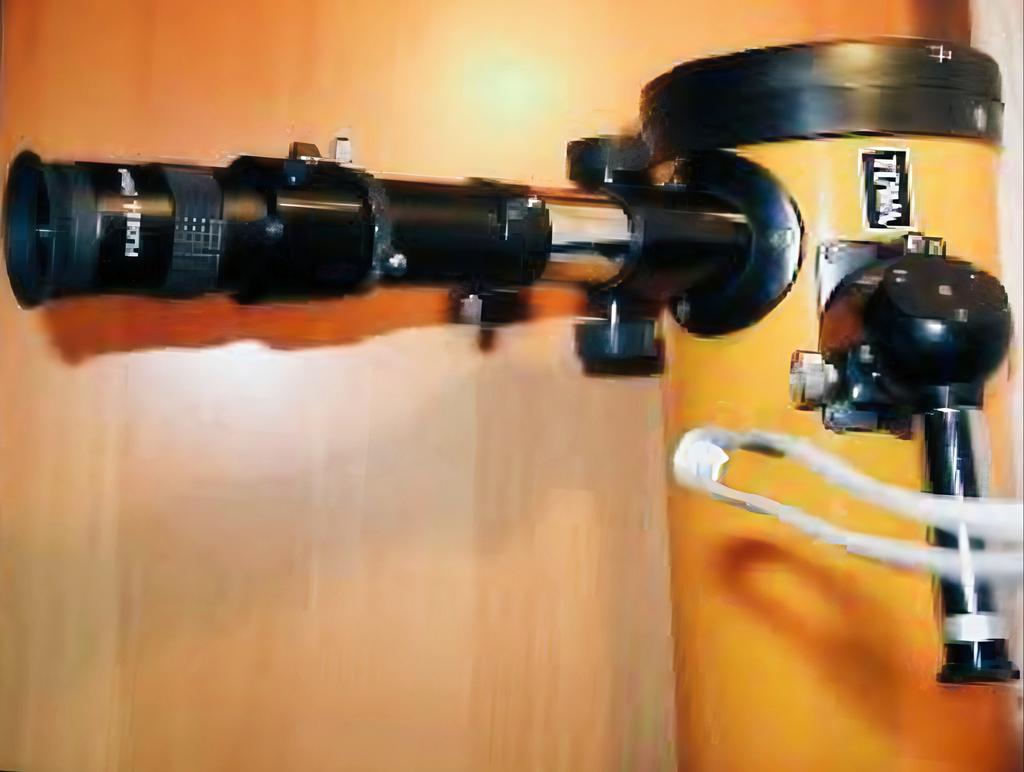

Un ocular Huygens es muy malo, un Kelner ya es pasable y un Plössl lo normal hoy en día. En medio hay unos oculares MA (acromáticos modificados) que traen de serie algunos telescopios, son decentillos pero la gente los cambia por otros mejores en cuanto puede así que en el mercado de segunda mano andan tirados de precio (y puede que si te reunes para salidas con otros aficionados incluso te los regalen porque los tienen muertos de asco) y son preferibles a los "H"
Aquí va una foto con el extensor de focal señalado por la flecha roja y el adaptador a oculares de 1,25" señalado con la azul
según leo en el otro foro donde hablan de este telescopio
https://www.asociacionhubble.org/portal/index.php/foro/viewtopic.php?f=6&t=27715&start=10
el extensor sirve para intercalarlo entre la lente de Barlow interna y el ocular, a mayor distancia entre ambos más aumentos se consiguen, pero me parece que sin el extensor hace foco igual (lo cual ya has comprobado)
en ésta foto se ve como van montados
en este caso es 1º telescopio 2º extensor 3º adaptador y 4º ocular
Como lo que importa es la distancia de la Barlow al ocular da igual que primero montes el extensor de 0.92 y luego el adaptador de 0.9" a 1,25" o que, caso bastante probable de no encontrar un extensor de esta medida, pongas primero el adaptador y luego un extensor de 1,25" que si los hay. Al fin y al cabo lo que importa es la distancia entre Barlow y ocular y se consigue la misma distancia de ambas formas. Único inconveniente que le veo es conocer la longitud del extensor.
Pero vamos que tampoco es preocupante, antiguamente se usaba este ingenio para sustituir oculares ya que eran muy caros, hoy en día son más asequibles y lo mismo que consigues con el extensor lo puedes conseguir con un ocular de focal distinta.

Ok, ok Iluro, muchisimas gracias!!!!! me has aclarado ciertas dudas con un par de fotos!
Aunque era más o menos lo que e imaginaba, pues es algo muy similar a lo que hago en fotografías para tomas macro: adaptadores, anillos de extensión, etc.
Claro, debo tener claro por un lado, el tubo extensor y el riesgo de no hacer foco, el adaptador para oculares de distinto diámetro y finalmente la marca.
Ahora supongo que debo estar sintiendo lo que podríamos llamar la frustración de todo observador estelar, y es que no haya una noche en condiciones para poder en práctica el Telescopio.
Voy a hacer pruebas con los oculares de 20 y de 6mm, a ver qué tal. De menos a más, porque ahora, teniendo claro más o menos en qué consisten las partes de un telescopio y su funcionamiento, ahora toca lo más difícil: mirar y "entender" el cielo!
Un saludo a todos!

re.: catadióptrico de 114 mm de diametro y 1000mm de distancia focal
respuesta #13
: Dom, 19 Ene 2014, 07:58 UTC »
Pues oye , Felicidades , si estas entusiamado con lo que viste , eso es lo que vale
. Muchos de por aquí hemos empezado con teles de gama baja ( por llamarles de algún modo ) y aquí seguimos . Lo malo es cuando enseñas un objeto a alguien , ya con una buena apertura y te dicen !! vaya mierda !!
Cuidadin con el sindrome de aperturitis , como se nota que te gusta , no tardarás en notarlo
re.: Un telescopio usado por 30 euros. Me he equivocado??
respuesta #14
: Dom, 19 Ene 2014, 09:29 UTC »
en general mi conclusión sería precisamente la contraria ( aunque en éste caso concreto haya salido "bien parado" )
Si lo decía en este caso concreto y si tiene todo, porque lo puede ir utilizando para visual y como comentaba, mas adelante coger uno mejor y dentro de lo que vea que necesita o le gusta, esta claro que en este tipo de cosas hay que ir con mucho cuidado.
