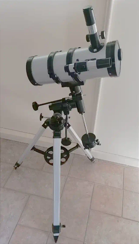

El Star Observer 114/1000 no consigue enfocar y solo muestra la araña del secundario. Pruebas, diagnóstico del enfocador y conclusión sobre este telescopio.
Este modelo fue distribuido en fascículos por Planeta DeAgostini y corresponde a un telescopio reflector newtoniano de iniciación.

Pues bien , al grano, Mi padre adquirió la colección mencionada en el título de este post y ha montado el telescopio Star Observer, que incluye cinco lentes y todos los accesorios que ya conocéis, según he podido leer en varios mensajes donde ayudáis a otros usuarios.
El telescopio está correctamente montado y engrasado, de modo que los anillos giran suavemente, sin la rigidez que en ocasiones los hace casi inutilizables. Sin embargo, recientemente he intentado observar con él lo que creo que es un planeta. He orientado el telescopio hacia ese punto en el cielo y he probado todas las combinaciones posibles de lentes, pero no consigo ver absolutamente nada.
Lo único que alcanzo a distinguir es el círculo del espejo en el fondo del tubo y la luz del objeto que intento observar detrás de él. Por mucho que ajuste el enfoque, no logro obtener una imagen nítida. Disculpad mi desconocimiento de los términos técnicos, espero que se entienda lo que quiero explicar.

El resultado es siempre parecido: puedo hacer que la figura de la araña aumente o disminuya, pero no consigo alcanzar un punto de máxima nitidez. Con objetos más lejanos la dificultad es mayor y el enfocador llega a uno de sus topes antes de obtener una imagen enfocada.
Esto parece indicar que el recorrido disponible no alcanza la posición necesaria para el foco. La próxima comprobación debe centrarse en el enfocador, las extensiones y cualquier lente interna, no en seguir cambiando de ocular.

Por lo que describes, parece que el sistema no está alcanzando el foco astronómico.
Una posibilidad es que falte una lente interna o que esa lente no esté colocada correctamente. En algunos telescopios compactos se utiliza una lente interna para modificar la distancia focal efectiva y adaptar la posición del foco, pero no se puede confirmar que este sea exactamente el diseño de tu ejemplar sin examinarlo.
La prueba más útil es comprobar si, al retirar el tubo del enfocador y acercar el ocular, aparece una imagen nítida. Si ocurre, el problema estará relacionado con el recorrido del enfocador o con la posición del plano focal.
La araña del secundario no es el problema en sí. Se ve porque la imagen está desenfocada; al alcanzar el foco debe dejar de aparecer como una figura grande.

Cita de: Sebtor
La araña no debe utilizarse como referencia de enfoque: cuando el sistema alcanza el foco, deja de verse como una figura grande y definida.
Precisamente eso es lo que me desconcierta: incluso utilizando la Barlow externa sigo sin conseguir una imagen nítida con el Star Observer.
Voy a revisar el conjunto del enfocador y la posible lente interna, y comprobaré si el problema está en la posición del plano focal o en alguna pieza que limite el recorrido.
No puedo determinar todavía si se trata de un montaje incorrecto, una pieza defectuosa o una configuración óptica distinta de la anunciada. Si consigo documentación o una respuesta del distribuidor, la añadiré al hilo.

El enfocador desplaza el portaocular hacia dentro o hacia fuera mediante una cremallera o un mecanismo equivalente.
Su función es colocar el ocular en la posición exacta donde se forma una imagen nítida. Si el recorrido mecánico no alcanza esa posición, la imagen permanecerá desenfocada aunque se gire la rueda hasta el tope.
Por eso hay que comprobar:
si el portaocular llega suficientemente hacia dentro;
si llega suficientemente hacia fuera;
si hay una extensión o adaptador instalado;
si existe una lente interna que modifica la posición del foco;
si el tubo del enfocador corresponde realmente a este modelo.
Ver la araña del secundario o una sombra central muy marcada mientras se gira el enfocador indica que todavía se está observando una imagen desenfocada. En foco, la araña no debe aparecer como una figura grande y definida delante de la imagen.

Para comprobar el enfoque de un telescopio hay que utilizar un objeto suficientemente lejano, preferiblemente a varios kilómetros, o una estrella.
Una farola situada a 25 metros no reproduce exactamente la posición del foco astronómico en infinito y puede inducir a conclusiones equivocadas.
La prueba básica sería:
colocar el ocular de mayor distancia focal disponible, por ejemplo el de 20 mm;
apuntar a un objeto lejano y estable;
comenzar con el enfocador en uno de sus topes;
mover lentamente la rueda de enfoque durante todo el recorrido;
observar si la imagen llega a un punto mínimo de desenfoque y después vuelve a hacerse borrosa.
Si la imagen nunca alcanza un punto de máxima nitidez y el recorrido termina antes de lograrlo, hay que investigar la posición del plano focal, el tubo del enfocador y las posibles extensiones o lentes internas.[/list]

Efectivamente, parece haber un problema con el recorrido del enfocador. El tubo es demasiado largo y no permite acercar suficientemente el ocular al espejo para alcanzar el foco.
He realizado la prueba retirando el tubo del enfocador y acercando el ocular. En esa posición sí he conseguido alcanzar el foco, por lo que el problema parece estar relacionado con el recorrido disponible del enfocador o con la posición del plano focal.
Con el enfocador montado, el ocular queda demasiado alejado y la imagen no llega a enfocarse. Por tanto, la dificultad no parece explicarse únicamente por la colimación.
Queda por determinar si el origen exacto es:
un tubo del enfocador demasiado largo;
una pieza o extensión incorrecta;
una lente interna que no está en la posición adecuada;
Sin una comprobación directa de las piezas no se puede afirmar cuál de estas causas es la responsable.

He comprobado que las Barlow y los oculares enfocan correctamente en otro telescopio. Sin embargo, en el Star Observer el conjunto no permite alcanzar el foco.
Conviene comprobar tres puntos antes de desmontar más piezas:
que todas las piezas del enfocador sean las correspondientes a este modelo;
que cualquier lente interna esté colocada en la posición prevista;
que no haya un tubo, adaptador o extensión que impida acercar suficientemente el ocular al plano focal.
Si al retirar el tubo del enfocador y aproximar el ocular se alcanza el foco, el problema está relacionado con la posición del plano focal o con el recorrido mecánico disponible. Eso es diferente de un simple desenfoque causado por una mala regulación de la rueda.
No conviene seguir añadiendo accesorios hasta aclarar este punto, porque una Barlow externa o un erector pueden cambiar el recorrido necesario y hacer más difícil interpretar la prueba.

¿Ya tiene las piezas de la foto?
¿La Barlow interna está bien colocada en su sitio?
Estoy preparando una prueba para mostrar el problema del enfocador.
También he comprobado que los oculares y la Barlow externa que venían con el equipo sí consiguen enfocar correctamente cuando los utilizo en otro telescopio. Esto hace pensar que el problema no está necesariamente en todos los accesorios, sino en el propio conjunto del Star Observer: el enfocador, la posición del plano focal o la posible lente interna.
Como referencia, también dispongo de un Konusmotor 114, de tipo Newton, con 114 mm de apertura y 900 mm de distancia focal. Este segundo telescopio parece funcionar con normalidad y permite enfocar con los oculares disponibles.
La cuestión pendiente en el Star Observer es localizar por qué el recorrido del enfocador no alcanza el foco.

Después de varios años he podido comprobar finalmente cuál era el problema del telescopio Star Observer de Planeta DeAgostini.
El inconveniente estaba en el conjunto del enfocador: el recorrido disponible no permitía acercar suficientemente el ocular al espejo primario para alcanzar el foco. Al retirar el tubo del enfocador y aproximar el ocular, sí conseguía formar foco, por lo que el problema no parecía ser simplemente de aprendizaje o de elección del ocular.
La conclusión práctica es que este ejemplar tenía un problema de configuración o de montaje que impedía utilizarlo con normalidad. No puedo afirmar si el origen fue una pieza incorrecta, una Barlow interna mal instalada o un defecto concreto de fabricación, pero el resultado era el mismo: con el enfocador montado no se alcanzaba el foco.
El vídeo original que preparé para mostrar el problema puede conservarse como documentación histórica del caso:
Para quien esté pensando en comprar un telescopio distribuido por fascículos, conviene comprobar antes las especificaciones reales, el sistema óptico, el recorrido del enfocador y la calidad de la montura. El número indicado en la publicidad no garantiza por sí solo que el instrumento funcione como un Newton convencional de la misma apertura y distancia focal.
