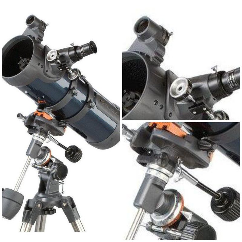

Hola!
Soy totalmente novata (tanto en este foro como en la afición), y necesito un poquito de ayuda.
El caso es que hace un par de meses me compré un telescopio Celestron Astromaster 114EQ (reflector, 114/1000 y f/9) y la verdad es que al principio, viendo la luna, aluciné...parecía poder tocarla con la mano.
Lo que no me gustó desde el principio fue el buscador, preinstalado con puntero. Se supone que es para ver con los dos ojos abiertos, pero a mí así se me duplica la imagen. Además, el led se refleja en los cristales (que en realidad son plásticos y no se ve como un punto, sino como un destello, de modo que con él no localizo nada.
De día sí, puedo buscar una imagen y centrarla en los dos puntitos, pero de noche es imposible...
Así que resulta que tengo un telescopio que sólo me sirve para ver la luna, porque aunque me pase horas buscando no encuentro júpiter, por ejemplo; me muero de rabia porque lo veo a simple vista, ahí, enorme, y con el telescopio no hay manera. ¿Es simplemente que no lo encuentro o el telescopio no recoge suficiente luz?. Me desespera...
He preguntado por otros buscadores (quería ponerle uno de 9x50, sin puntero luminoso ni chorradas) pero resulta que no se pueden acoplar, el anclaje no vale y la solución que me dan es perforar el tubo y atornillarlo, pero supongo que no es muy recomendable. Así que no sé si comprar otro telescopio (y ya estoy casi sin presupuesto). Igual me resulta mejor un refractor. O unos prismáticos?. Podéis decirme qué me conviene hacer? Observo desde una terraza y hay bastante luz abajo en la calle. Vivo en un sitio húmedo...y a menudo nublado.
. No suelo salir al exterior.
Y cambiar de equipo ? cualquier otro que me podáis sugerir, entre 200 o, como muchísimo, 400 euros...

: Sáb, 25 Jul 2009, 19:39 UTC »
mala opción? Si
concretamente éste modelo de Astromaster, el
114EQ 114/1000
, sinceramente es una
MALA ELECCIÓN
(hay
varios motivos
, se ha explicado en el foro) , existen también otros modelos Celestron de la serie Astromaster más aceptables, ... y aún peor es la gama de los Celestron Powerseeker, HUÍD ! )
devolver el Celestron Astromaster 114eq? Cuál es mejor telescopio?
PERO ya que lo tienes, ... ¿qué se puede hacer para "mejorar"?:
mejorar un Celestron AstroMaster 114/1000 EQ -114EQ oculares y accesorios
es sacarle mas jugo del que tienes ... en el sentido que así no andes tan perdida, y puedas encarar algo mas concreto por ti misma, ... y decidirte a coger algo de una mínima calidad real
el buscador
tienes un problema
, a ver, lo tienes que calibrar de día, con poco aumento busca algún objeto lejano terrestre que sea fácilmente identificable, (una antena si hay 50 a la redonda no es identificable), algo especial
entonces tienes que mover los tornillos para ajustar la vista del buscador
se mira con un solo ojo, y aunque no tenga aumento es el reflejo del punto rojo el que hace de crucecita.
supongo que el punto rojo se debe poder ajustar en luminosidad
yo practicaría un poco
, antes de cambiar a un telescopio más grande, que aunque sean mas "manejables" también tienen su truco cada uno.
P.D.: el tubo tiene una barlow interna, 114/1000 da problemas, con suerte solo podrás utilizarlo a bajo aumento y no mucho mas
consultar por que esa configuración es nefasta

sinceramente la mejor opción : sustituirlo, devolverlo , venderlo y
comprar otro
mírate los siguientes:
venderlo y comprar otro:
skywatcher-ac-90-900 evostar con az-3
mejor una acimutal, que una ecuatorial infradimensionada.
https://www.astroshop.es/omegon-ac-102-600-az-3-telescope/p,33133
si tienes cielos oscuros, y te gustan campos estelares y los objetos mas clásicos
https://www.astroshop.es/skywatcher-telescope-ac-90-900-evostar-eq-2/p,5002
pero, éste último, el tubo puede estar bien, PERO la montura ecuatorial que le tocaría tener eq3-II sinó una eq3-I y eso es un abismo de diferencia.
un telescopio de verdad empieza con la eq3-II ( o eq4, o una vintage de Vixen de segunda mano, pero hay que saber diferenciar las variantes).
pero debe de tener algo de menos luz que el que tienes, al ser refractor, si tienes mal colimado el tuyo el reflector, puede que con éste veas mejor, pero es más de lo mismo que tienes

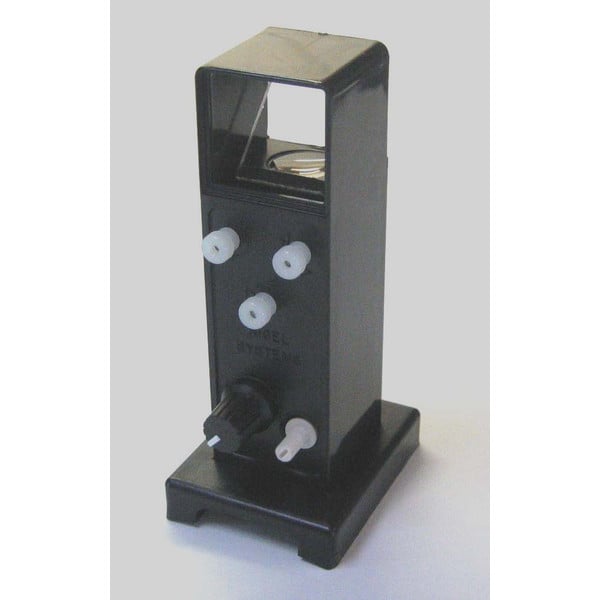

cógete un 6x30 mínimo ( 6 aumentos 30mm. abertura)
un 9x50 o 10x50 quizá es algo aparatoso para lo que tienes, y descompensará la Eq1
he podido leer críticas que el punto rojo es demasiado brillante
píntalo con algo en la fuente de luz, un celo pintado o algo así
hay gente que está contenta con éste tipo de buscador (justo alguno que dice que el punto rojo del astromaster es basura)
pero yo no los he probado
visor buscador de punto rojo - proyeccion, Rigel-systems quickfinder
