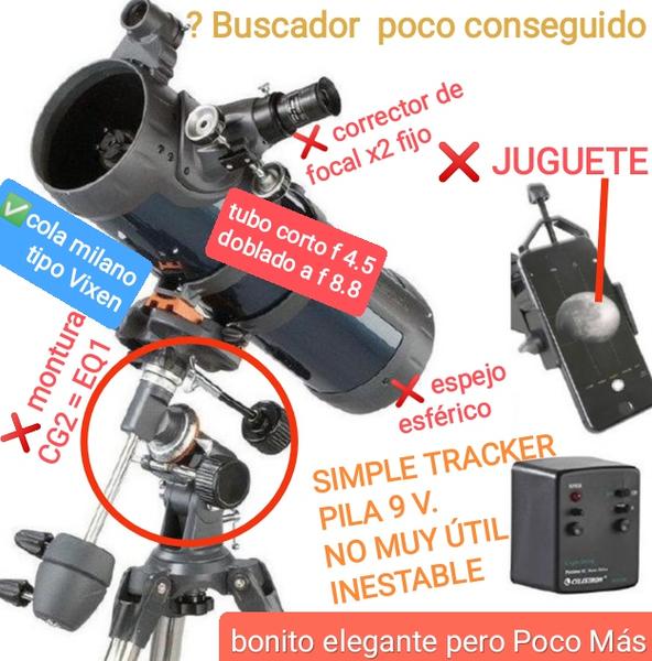

lo que opino del Celestron Astromaster 114-eq en un esquema:
respuesta #9
: Mié, 18 Mar 2026, 11:28 UTC »
hola, adjunté tu pregunta a un hilo que es muy similar
a ver, hay cosas peores
pero creo que Celestron lleva ya demasiados años columpiándose en estos diseños bien pensados en estética y nada más, no deberían haber entrado nunca en éste nivel, ... y al menos haber hecho un esfuerzo de escuchar , ... pero el mercado de la ilusión es así amigos
oculares de serie : ... Bueno para lo que es , pues bien normal y serían usables, si no fuera por la elección de la focal
lo peor es el doble suspenso en lo mas esencial: tubo y montura
para no perderse con nombres conocidos de monturas ecuatoriales básicas
Monturas Celestron CG-1|2|3; Sky-Watcher EQ1|2; equivalencias
