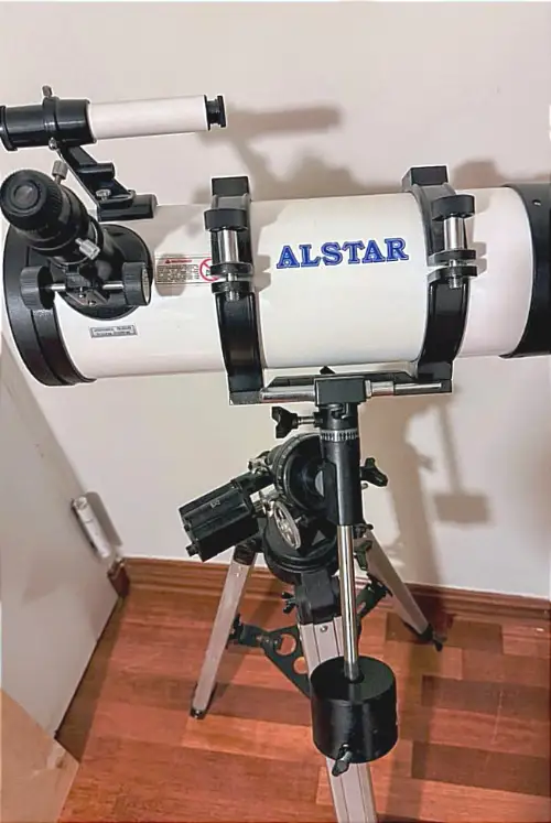

Un telescopio barato de segunda mano vendido como Alstar RET-50 resulta ser un Towa/Tanzutsu con oculares 0,96": así se identifica y qué adaptadores necesita.
Un reflector Newtoniano con Barlow interna, típico de fabricantes reempaquetados de los 70-80; su diseño óptico exacto no está confirmado del todo.
Pues sí, en una tienda de compra-venta de muebles, vi que tenían un telescopio. Así sin tener ni idea, viendo el estado en general, trípode de madera, etc etc. pude intuir que era viejuno.
Aún así me dejaron probarlo antes de pagarlo.
Ante anoche la Luna estaba llena, y el cielo luminoso. Aún así, pude contemplarla toqueteando aquí y allá, en plan "animal", pudiendo observar que el Satélite se ve mejor y más cerca que cuando uso un 100-300 con mi cámara de fotos.
Después de estar sentado al lado del telescopio observando el cielo, con una bufanda para contrarrestar el frío de la noche, tomándonos un delicioso Té Earl Grey, mientras sonaba de fondo The Song Of Distant Earth, pensé que pagar 30 euros era casi un regalo, por momentos que llegado el caso, no tienen precio.
Habiendo superado semejante éxtasis, llegó el momento de investigar, para comprender "qué tengo entre manos" (por otro lado, sucias, porque porque vaya tela cómo estaba el tele!!!)

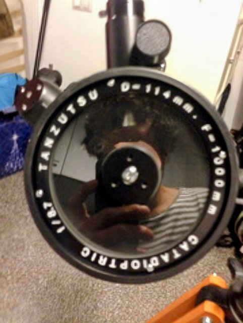

El telescopio es marca Alstar Tanzutsu Catadrióptico, sé que es japonés, y los datos que vienen serigrafiados son D 114mm, F 1000mm, F8.7. Como vengo de la fotografía, y he leido algo en el foro, tengo más o menos claro qué significa tanto número.
Me he bajado el manual del ALSTAR Reflector RET-58, que aun siendo más moderno, me ha servido para entender muchas cosas. Como que el telescopio es Newtoniano, reflector y como se dice: ecuatorial?, el caso es que voy teniendo claro lo que es cada cosa. Me extrañaba muchísimo que las perillas que desplazan el ángulo del telescopio no lo hicieran como cualquier rótula de trípode standar. Luego supe, que orientando correctamente la posición del trípode a la estrella Polar, dichas perillas, permiten un movimiento equitativo con respecto a la Ecuatorial.... bueno, aún tengo que leer mucho.

Parece que es un telescopio de focal doblada por la barlow interna y lleva por lo que leo en el
post donde hablan de el
, que usa oculares de 0,96” por lo que de 1,25" no te valen a priori a nos ser que localices un adaptador, de todas maneras tira con lo que tienes, dale uso y ya iras a por algo mejor.

¿Tiene un rombo con una Z dentro en la placa de caracteristicas? donde dice d:114 mm...
Tanzutsu era una marca japonesa de los 70, fabricaba telescopios de muy buena calidad, sobre todo refractores, en ocasiones para otras marcas/importadores como Tasco y Alstar con mejor pasado que presente.
Ese en concreto parece un Maksutov-Newton, en cualquier caso esa lámina delantera seguramente le dará mas estabilidad a la imagen. Lo de la focal 1000... chungo. En principio no parece malo, y 30 euros ya es lo que vale casi la pesa o el ocular de 20 mm, por cierto ¿tiene tambien una Z en un rombo horizontal?
Ya nos iras contando.

Pues Towa es mas de lo mismo. otro fabricante de la época, con su propia marca o para Sears, Scope,Alstar y más. Yo tengo un refractor clásico 80/1200 de este fabricante, y es muy bueno.
Los oculares de 0,96, son los que había en la época y el enfocador es el que es, que le vas a hacer. como dice sebtor, es muy posible que con un adaptador a 1,25, no hagas foco. Ademas, cualquier ocular ya te valdrá más que el telescopio. el de 20 mm puede que esté bien, yo tengo un Kelner (KE) de esta focal de un reflector 114/500 viejo que no está nada mal. Lo mejor es que lo uses como está y le saques el provecho que puedas.

Bueno pues he descubierto algo nuevo sobre este telescopio. El diseño óptico es un Bird-Jones (o Jones-Bird).
En principio se trata de un tubo tipo Newton con el espejo primario esférico, como esto da muchas aberraciones se introduce un corrector que es como una Barlow pero que corrije la aberración esférica (y me parece que alguna otra). Al parecer la placa frontal no es ni un menisco Maksutov ni una placa correctora Schmidt, simplemente sujeta al secundario y evita turbulencias interiores.
Por lo visto en su tiempo Towa también produjo estos tubos para Tasco y al parecer para Vixen (de esto último no estoy muy seguro)
El diseño Bird-Jones (sin placa anterior) se sigue utilizando en los PowerSeeker 127 EQ aunque puede que al ser el Towa más antiguo se esmeraran más en su producción.
Así que si buscais información sobre su diseño óptico poned "Bird Jones" en Google y os saldrá alguna cosilla.
