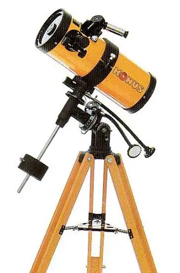

El telescopio es un tubo corto de color naranja "butanito", D=114 F=1000 mm comercializado también por:
Konus
, mod.
Alcor
Alstar
modelo RET50, (o
Miotti
Sky Master
como modelo
TA54
muy prolífico: variantes también vendidas bajo otras marcas como
Tasco, Seben, Starblitz, Zeus
- ver
telescopio Alstar ret-50, D-114 F-1000 oculares 0.96"
