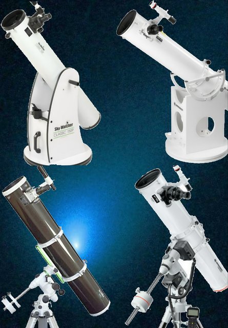

De momento me quedo con que:
1º) Parece que hay cierta preferencia por los Newton vs Refractores a la misma abertura. Económicamente los primeros cunden mas.
2º) En CP un mak 127 no rinde tan bien como un reflector newton 150.
2º) Con CL alta a mas de 8" de abertura no se le sacan rendimiento, lo que también es bueno para el tema de la transportabilidad. No necesitare un 10" e incluso 8" que ademas ocupa mucho por lo que he leído. Tengo coche grande, pero también me muevo con la familia y un peque lleva muchos trastos.
3º) Para planetaria focales largas, sobre monturas robustas.
4º) Para CP mejor reflectores, la relación abertura/coste es mejor, ademas no tienen cromatismo.
5º) Por todo lo anterior creo que un reflector 150/1200 sobre una montura NEQ5 o similar. Con esa montura creo que si quisiera mejorar el teles en el futuro no tendría mucho problema no?.
Resumiendo, me olvido de los refractores y me quedo con los reflectores de focal larga y abertura 6" (transportable) sobre una montura decente que me permita ampliaciones futuras. No me da miedo colimar el teles y aclimatar un 150N no debe llevar mucho tiempo.
Opcion 1)  https://www.astroshop.es/bresser-telescope-n-150-1200-messier-exos-2/p,21520. 519€.
Opcion 2)  https://www.astroshop.es/skywatcher-telescope-n-150-1200-explorer-bd-ota/p,15565 mas montura https://www.astroshop.es/equatorial-without-goto/skywatcher-mount-neq-5/p,16081 543€.
Es decir, no paso de los 550€ y todavía me da para oculares + filtros.
El Bresser 150 no lo tendría disponible hasta octubre según astroshop. Esta disponible el 203/1000, pero este aparte de ser de 8" (y por tanto mas grande) es un f5 (mas divicil de colimar no?) y la montura parece un poco justa para ese tubo no?.
Muchas Gracias.

Hola;
Pues te estaré esperando por agosto.
Si ya vas a dar el paso a comprarte el telescopio yo nunca te aconsejaría un newton en una montura ecuatorial para visual y menos de 150 mm.
Estos telescopios sobre una ecuatorial son insufribles por las posturas que tendrás que poner en muchas ocasiones a no ser que estés cambiando la posición del tubo cada dos por tres y eso cansa mucho.
Por ese precio yo te aconsejaría un buen dobsonm de 254 mm.
He visto estos dos y de estos dos el primero yo creo que te saldría mejor ya que trae dos oculares y ademas trae un buscador 9X50.
Yo he observado por uno como este y las imágenes en cielo profundo y planetaria eran excelentes, por lo menos en ese ejemplar.
El segundo telescopio no te puedo decir como funciona por que no lo he catado aun.
Si estos dos tubos se te pasan por su volumen yo te aconsejaría que la mínima abertura que compraras fuera de 203 mm F 5.9
No tengas prisa en comprar y primero mira todos los pros y contras y déjate aconsejar por aficionados con experiencia y mejor aun probando esos mismos telescopios si puedes.
https://www.astroshop.es/skywatcher-dobson-telescope-n-254-1200-pyrex-skyliner-classic-dob/p,5025#tab_bar_1_select
https://www.astroshop.es/orion-dobson-telescope-n-254-1200-skyquest-xt10-classic-dob/p,13771#tab_bar_1_select

« respuesta #11 : Lun, 14 Jul 2014, 10:04 UTC »
Hombre, sobre una EQ un newton siempre deja el ocular bastante alto, la EQ 5 ya es alta de por sí y si le ponemos un tubo de 1200 ya es altísima,
como no te compres una silla de astrónomo de esas regulables vas a estar muy incómodo,
yo voto por el dobson, pero cada uno tiene sus preferencias.
Lo de ir girando el tubo no es demasiado complicado, yo lo hago y no me incomoda.

« respuesta #12 : Mar, 15 Jul 2014, 19:16 UTC »
Hola a todos!!
Menudo lío después de leer y bucear por el foro y en internet en los ratos libres que he podido, llego a la conclusión de que la compra correcta en mi caso puede ser un refletor dobson 8". La montura NEQ5 es pesada y grande, una Dobson es mas ligera y mas transportable, cierto es que tendría que hacer contorsiones para mirar por el ocular en una NEQ5 con tubo de 1200 de focal y con una dobson es mas fácil (pensando también en niños). También quiero transportabilidad,  hay que darse cuenta que cuando me lleve el teles a Castilla lo moveré en coche con carga (familia+equipaje), por ello aunque tengo un coche grande no quiero que el teles me ocupe mucho, así que aberturas de 10" para adelante descartado, los tubos son enormes !!. También veo que dado que fundamentalmente lo quiero para Visual el no poder hacer algo en astrofoto tampoco me parece una desgracia, ademas la astrofoto en serio es cara muy cara.
Lo único que me da algo de reparo con los Dobson es el seguimiento, esa montura en grandes aumentos me imagino que obliga a estar permanentemente moviendo el tubo arriba y abajo, en una ecuatorial con mover el eje AR arreglado. Mi duda en este sentido es si con oculares de gran campo esto se palia de manera importante. ¿Los que tenéis un dobson que decís en este sentido?, ¿Que tal se hace el seguimiento a grandes aumentos?.
Bueno el caso es que si me decido por un Dobson elegiría este (con ayuda al seguimiento, "Intelliscope"):
https://www.astroshop.es/orion-dobson-telescope-n-203-1200-skyquest-xt8-intelliscope-dob/p,33297
Gracias por vuestro consejos.
