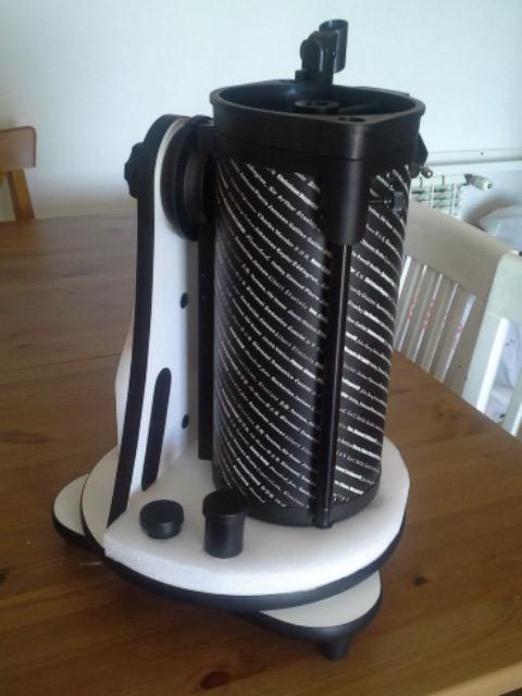

el telescopio Skywatcher Heritage 130P FlexTube 130/650 es un pequeño Dobson muy transportable: Opiniones y consejos. Análisis de oculares ligeros de peso. Impresiones de los usuarios.
otros temas relacionados de interés:
mejores oculares para newton 130/650 f5, astromaster, heritage 130p
2º Telescopio de Viaje/Moto  [elección:  SW 130/650 Heritage Dobson, f 5]
Guía: Telescopios Newton Portátiles 100-150mm mini-Dobson, RFT
Sky-Watcher Heritage 150P FlexTube Dobson: opinión y mejoras
SkyWatcher Virtuoso GTi 150P: análisis, opinión y uso en 2026
Bueno , como tengo la tarde ociosa y el ordenador disponible voy a colgar unas fotos del "teles" con algunos comentarios.
Espero que sirvan como referencia a  curiosos  o posibles interesados.
El mini Dobson Skywatcher 130 Heritage FlexTube - link a Astroshop , es  un telescopio hecho el 2009 para conmemorar el año internacional de la astronomía. Creo que también se comercializa bajo otra marca.
Recomendado desde la página del fabricante para " pequeños astrónomos y  curiosos  que tengan suficiente con mirar hacia  arriba y se maravillen". Más claros no pueden ser..!!
Un tubo reflector Newton plegable , y además con montura Dobson.
Viene de serie con dos oculares: uno de 25mm (para ver cielo profundo) y ino de 10mm( para acercar los planetas).
Algunas de sus características son:
 -- Distancia focal: 650 mm.
 -- Diámetro: 130 mm.
 -- Relación focal: f/5. No apto para astrofoto.
 -- Peso: aprox. ronda los 6 kg.
 -- Máximos Aumentos Prácticos: 260x . Dato importante desde página del fabricante. Imagino que llegar a éstos aumentos sin perder calidad en la imagen debe de ser muy teórico. También supongo que con más aumentos, más se acentuan los temblores en la imagen.
En la foto de arriba he juntado a "los dos tubos mas famosos" , para que os forméis  una la idea del tamaño.
Plegado ocupa unos 38cm de base por unos 52 cm de alto. Cabe en cualquier rincón.És transportable. Una vez desplegado mide unos 70 cm aprox , teniendo en cuenta que el puntero sobresale.
Visto así parece un termo de los de llevar el café calentito. El tubo parece de cartón. pero es metálico , por el tacto se parece al aluminio. Da sensación de consistencia. Lleva impresos los nombres de personajes célebres , gente y empresas relacionados con el avance de la astronomía.
En esta foto lo podéis ver desplegado. Las guia de deslizamiento son robustas.No son de plástico.Al final de la carrera hace un clic.
Se deslizan de maravilla.
Bueno , (foto izda.) es para mostraros los tornillos de colimación. Los delgados y alargados son para ajustar el espejo y los más regordetes para bloquear y mantener los ajustes.
Cuidado con los delgados , a veces se aflojan y se pueden caer.
La montura parece de contrachapado, acabado con melamina. Como decoración una moldura negra. El acabado es decente.
La base rota sobre 3  tacos de teflón que la mantienen fija cuando estamos observando y a su vez permite un movimiento rotatorio bastante suave.
Práctica y funcional. Sencilla de usar.
(foto dcha.) se puede apreciar como se sujeta el tubo a la montura. El tubo lleva fija una guía en forma de "M" . Nos permite posicionar el tubo para evitar el balanceo.
Con el perno vertical, fijamos la guia al soporte que va en la montura.
El perno horizontal lleva unas bolas de rodamiento que permiten apretar sin dñar la estructura.Un aro de teflón (entre soporte y estructura) nos mantiene el tubo en posición.
El movimiento también es suave. Aunque hay que vigilar de no apoyarnos para no perder la posición.
El puntero led rojo tiene 2 ruedecitas que nos permite ajustarlo en vertical, como en horizontal. Una tercera ruedecita nos permite el  "on-off" del led y también su intensidad de luz.
El enfocador es una pieza metálica donde se alojarán los oculares. También es posible poner Barlows, aunque yo no lo he probado. El enfoque se logra desenroscando la pieza metàlica.
Tal vez un poco tosco , pero de momento funciona.
El espejo es parabólico y lleva un tratamiento aluminizado. Leido en la web del fabricante.
Toda la pieza frontal que soporta a los 3 elementos citados anteriormente , está hecha de un plástico duro , consistente. No va romperse fácilmente.
Lo que no acaba de gustarme , es que la parte donde se aloja la pieza de enfoque sea de plástico roscado y que la pieza metálica de enfoque (donde se alojan los oculares) rosque con ella.
De momento es la única pega que le encuentro. Supongo que con un poco de grasa seca tipo teflón o vaselina , tiene remedio.
Hay que vigilar con las fuentes de luz cercanas cuando estamos observando en habitaciones, comedores ,etc. Al ser el tubo abierto estas pueden incidir sobre el espejo secundario y nos obstaculizan la visión.Pero eso no es un problema y además tiene fácil solución.
De fábrica viene practicamente colimado. Tal vez se deba ajustar un poco, luego con el uso ya veremos si se descolima mucho.
Ahora me toca estudiar el tema de la colimación.
De momento es todo lo que os puedo contar.
Estamos con ganas de que llegue el puente para ir al campo a observar el cielo.
Esperemos  que el tiempo acompañe.
os pongo esta , donde os muestro un sencillo "tunning". Con la espuma del embalaje hemos hecho una base para proteger a los tornillos de colimación y  de paso la usamos para poner los oculares mientras estamos observando.
Saludos a todos/as.
