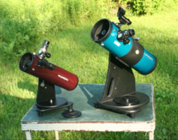

el Orion SkyScanner 100mm Dobson es buena elección sin duda
... tiene cierto interés éste bicho, ultraligero y 100mm de apertura, creo que no hay otro igual
los que se le acercan:
Los Newton 76mm no los recomendaría.
El *Orion StarBlast 114 f/4.5*, por un pequeño porcentaje de espejo más, multiplica volumen y peso bestialmente, son casi 6 kilos.
El *SkyWatcher Heritage 130* aún siendo semiretráctil es claramente más grande. Sería el paso intermedio antes de coger un 150mm. Por lo que es y da de sí, lo veo algo "caro". (Aunque si no es por precio, y estás mirando el máximo por volumen, sería el segundo de los candidatos).
Los *SkyWatcher Heritage Virtuoso*, igualmente muy caros, por lo que es el juguetito de moverlo con motor.
Los tubos Maksutov creo que tienen demasiados aumentos para el tipo de observación con un Dobson (no se me hace "recomendable").
Los 114 Dobson, con focal larga, tienen un problema, y es que NO vale la pena por lo que ocupa; mejor ir a un 150/1200.
Aún así, de un 150/1200 a un 200/1200, el "espacio muerto" que ocupan (de Superficie m² !) prácticamente será igualmente el mismo.

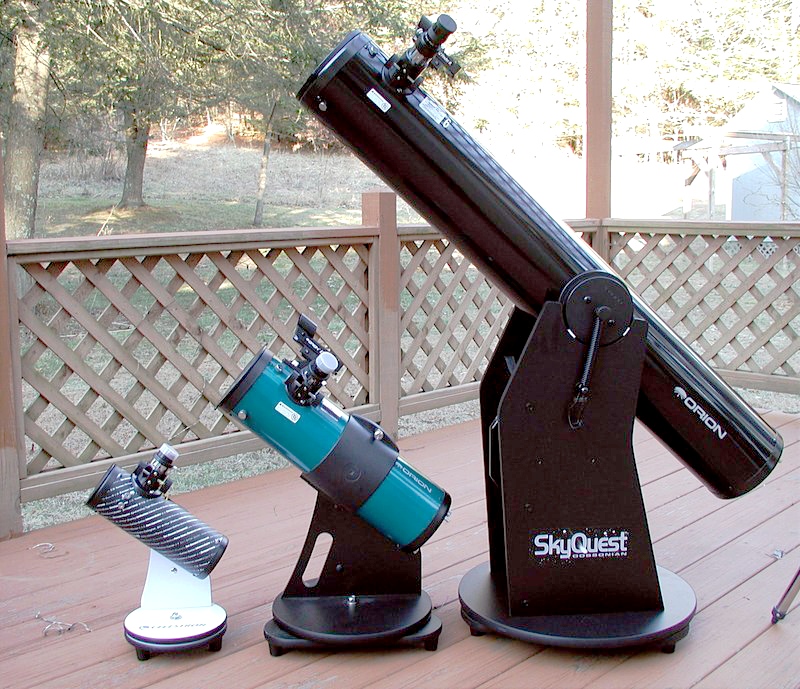

el SkyScanner también de Orion, comparado con el Orion Starblast, 114 f4.5 cláramente "más" grande

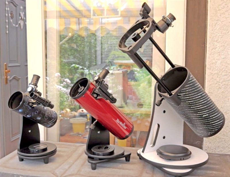

Skywatcher Dobson telescope N 130/650 Heritage FlexTube DOB
otra gran opción!
Plegado (o colapsado) No es que ocupe mucha mas base (ni altura) que sus homólogos pequeños !
el SW Dobson Heritage 76mm, el Starblaster 114, y un Dobson 114 / 910 (ninguno de los tres me parecen "los más efectivos" de sus series)

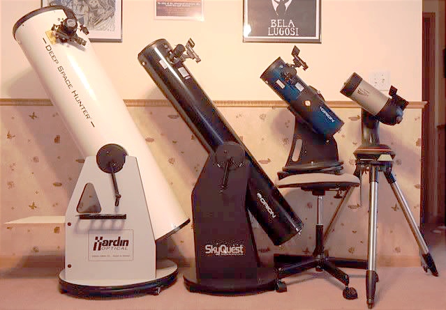

Dobson 200/1200, Dobson 114/910 , Starblast 114 f4.5, y Nexstar Maksutov SLT de 90
( cuando el precio no es el problema, sinó la portabilidad o tamaño, es cuando puede abordarse un GoTO )

Personalmnte no me gusta mucho a idea de poner estos mini dobson sobre un tripode... Las bases dobson (aunque en este caso es más bien un monobrazo) tienen como ventaja una mayor estabilidad, debido a la mayor superficie de apoyo sobre el suelo y al baricentro mucho más bajo. Al ponerlas en un tripode, por bueno que sea este, se perderá parte de esta estabilidad.
Veo más adecuada una buena mesa para apoyar el mini dobson (baja, para observar sentados o normal, para observar de pié).

Respecto al tema del trípode que comenta Deeper... entiendo perfectamente tu valoración, aunque también es verdad que para gustos los colores...
Yo pienso que teniendo en cuenta el instrumento que es, un trípode le da muchísima más libertad, ten en cuenta que al ser tan pequeño, si no te tiras al suelo
vas a tener que encontrar una superficie que te quede a la altura que quieres y que puedas "rotar" sobre el eje del telescopio con relativa facilidad..
A pesar de que no tengo pensado ponerle trípode creo que sí sería una magnífica opción, y más con 40 aumentos, con los que la estabilidad todavía es menos susceptible.
En definitiva, creo que por este precio no se puede pedir más... teniendo en cuenta sus posibilidades..
