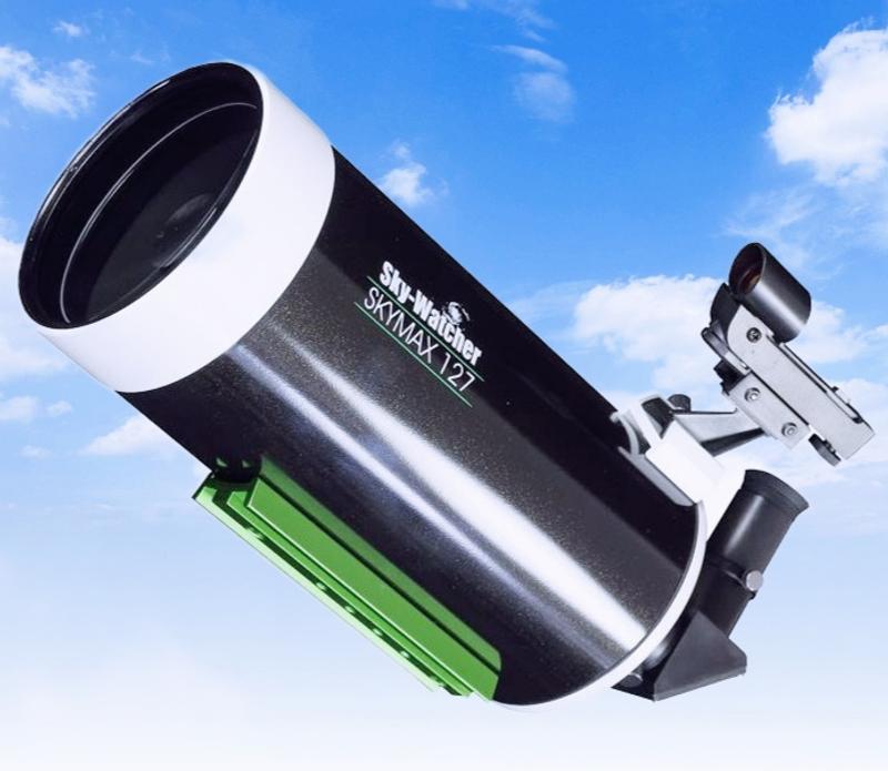

Había pensado en uno de estos 2 Matsukov de 127mm:
Skywatcher Maksutov 127/1500 SkyMax BD AZ-S GoTo ->
https://www.astroshop.es/skywatcher-maksutov-telescope-mc-127-1500-skymax-bd-az-s-goto/p,14987
Celestron Maksutov 127/1500 NexStar 127 SLT GoTo ->
https://www.astroshop.es/celestron-maksutov-telescope-mc-127-1500-nexstar-127-slt-goto/p,20043
¿Voy por buen camino?

por tu espacio y posibilidades has elegido bien
aún así debes saber que estos GoTo necesitan siempre electricidad (pilas o alimentador), aún en el modo "manual")
aunque no veas la polar te permitirá orientarlo el hecho de poder coger cualquier estrella visible
tiene maniobrabilidad, y si tienes 2 metros en el lado corto, creo que es lo ideal un catadióptrico y altazimutal
BIEN ESCOGIDO MUY BIEN
me quedaría con el Skywatcher, el punto rojo es demasiado poco esclarecedor para éste equipo, ... de noche, tubo corto medio-alto aumento no sabe uno nunca hacia donde está apuntando, ... y si quieres retoques etc.. el buscador es mejor que el punto rojo de 1x
para terrestre? si, puede funcionar ... quizá demasiados aumentos con esa focal 1500
puedes coger un ocular de 32mm para tener mínimos aumentos
y un prisma Amici que te dará para terrestre una visión no especular (o sea correcta tal y como ves)
en principio dudo que puedas hacer cielo profundo con tus condiciones, que bueno, depende depende mucho de cuanta luz se te disperse hacia tu ojo por aquello de que moleste, y la adaptación a la oscuridad
(habría que verlo)

Muchísimas gracias por tu respuesta, Sebtor.
Hay un par de cosas que me preocupan del Skywatcher:
1- ¿La calidad óptica y de construcción es peor que la del Celestron? Lo digo desde el desconocimiento absoluto, es que me resulta marca más
conocida Celestron.
2- Por lo que comentas de la electricidad, para el uso en la terraza había pensado en comprar un adaptador de corriente y usarlo a pilas cuando lo lleve
al campo. El problema es que para el Celestron sí he visto un adaptador de corriente, ¿hay también para el Skywatcher? No lo encuentro en Astroshop.
3-Sobre el goto y su funcionamiento. Sí he visto cómo funciona el goto del Celestron, apuntando a tres estrellas brillantes al azar es suficiente para
orientarlo, y parece ser intuitivo y suave en el funcionamiento. ¿Es parecido el sistema de AZ-S de Skywatcher?
Habia pensado en completar el telescopio con ese prisma amici del que hablas, un filtro solar, y este maletín Omegon de 89€

El ocular de 4mm creo que no lo podría usar porque da 385 aumentos. Con esto me quedarían 10mm, 12.5mm, 25mm, el 32mm que me
recomiendas para terrestre y una Barlow 2x, que corresponden a 308x, 246x, 154x, 123x, 96x, 62x y 48x. No sé si el maletin está bien o
me conviene comprar mejor algún ocular suelto de calidad y una barlow 2x.

En cuanto a la calidad comparada entre Celestron y Sky Watcher, en este nivel no hay diferencia, los dos tubos son exactamente iguales y probablemente fabricados por el mismo chino.
Sobre el tema del adaptador a corriente puedes usar el mismo que tiene Celestron si el Sky Watcher también funciona a 12 V. Yo tengo ese adaptador y funciona perfectamente en mi montura Sky Watcher HEQ5.
Sobre el tema del maletin de oculares no te recomiendo su compra, pues el ocular de 4 mm no vas a utilizarlo y la barlow seguramente tampoco, mejor compra algunos oculares de mayor calidad, supongo que con el telescopio deben ir uno de 25 y uno de 10, compra un ocular de 32 mm para objetos extensos y uno de unos 7 mm para planetaria.

je je jeeee
la calidad óptica, salen del mismo "horno" pues la propietaria de Celestron y de SW es Synta (Celestron ya no es americana)
mira el mando, son del mismo molde diría yo
el alimentador, tranki, cógete el mismo ... o pregunta en astroshop a ver si la banana es igual igual
(a veces he encontrado sorpresas con eso)
si te pican, por aquello de la marca Celestron, ... en una tienda de electrónica cómprate uno, PERO que no sea de los malos de esos que dan 18 volts en vez de 12 y cosas así, y que se estabilizan cuando tienen cierta corriente
CUIDADO con la polaridad, hay gente que se ha cargado algún chip por enchufársela cambiada
así que bloquéalo, o utilízalo solo para el telescopio para que no haya problemas
las pilas recargables, bueno, ya sabes que a veces dan problemillas, y como son de 1.2 volts, en vez de 1.5volts necesitarás 10 en vez de 8 de las normales
y por tanto tendrás que chapucear tú mismo algún portapilas en alguna tienda de electrónica de 6+4 o asín que es lo normal que encontrar
la barlow, si la utilizas, es lo que a la larga me compraría alguna de calidad, pero una Celstron Ultima igual cuesta 80-90 euros
no te los gastes por ahora
claro que hay cosas mejores, y oculares de 300 euros, pero esos de ahí igual que muchos superplossl son muy y mas que decentes
los sistemas GoTo, son casi una calca

Sergit, en eso del maletín disiento abiertamente
... pero vamos que es relativo
a no ser que vaya sobrado de presupuesto para gastarse mas de un 50% adicional, con eso lo tiene todo para probar y empezar
porqué suelto, solo un polariz. cruzado son 40, .. lo que hay en ese maletín te puede costar 130-135-140 € fácilmente
por 88 euritos
le vienen el 32mm un 12.5 que duplicado se convierte en un 6.25 (que es como el 7mm)
filtros colores, polarizador cruzado, lunar
la barlow
el maletin
y el ocular de 4mm y el de 25mm también, los vendes

Si, bueno, visto así no es tan mala idea, especialmente si vendes el ocular de 25 y el de 4, por poco que consigas por ellos entonces vale la pena comprar ese maletin de oculares, aunque mucho me temo que utilizar el ocular de 12,5 con la barlow no dará muy buen resultado, ya son 240 aumentos, que a menos que las condiciones atmosféricas sean excelentes no podrás utilizar, además la barlow siempre empeora la imagen que consigue el ocular, especialmente si no es una barlow de calidad.

si, ok, tienes razón ( es focal 1500 - no 1200 - mezclé con otros post )
la verdad que necesitaría mas bien un 7.5mm o un 8mm. directamente, y si son de calidad planetaria mejor
7.5mm Skywatcher Super Plossl APO 1.25"
8mm. Teleskop-Service High end planetary eyepiece HR 1.25"

Ok, entonces el telescopio tengo claro que sería el Maksutov 127/1500mm SkyMax BD AZ-S GoTo de Skywatcher.
Si os he entendido bien, la mejor opción para completarlo sería comprar dos oculares sueltos y pasar del maletín:
- Uno de 7,5-8 mm de calidad planetaria, pero sólo encuentro uno de 7mm en astroshop
https://www.astroshop.es/teleskop-service-high-end-planetary-eyepiece-hr-7mm-1-25-/p,6166
¿Cual sería el límite de aumentos "utilizables" de este telescopio?

Vale, todo claro entonces... Esta todo claro salvo... que he encontrado un Nexstar 5 se de segunda mano a buen precio
Sería igual que este:
https://www.astroshop.es/celestron-schmidt-cassegrain-telescope-sc-125-1250-nexstar-5-se-goto/p,17642#tab_bar_1_select
¿Me merece la pena para el uso que le voy a dar o me quedo mejor con el matsukov? ¿Se puede usar también en terrestre?
Es un Schmidt-Cassegrain de focal más corta, lo que le haría más versátil y con tratamiento óptico Starbright XLT.
¿Cual os parece más adecuado para el uso que le voy a dar?

Ya, es complicado, pero esque me está tentando porque me sale más barato que los telescopos de los que hablabamos
arriba... y tengo que confirmalo, pero creo que puede estar aún en periodo de garantía.
Me gustaría saber qué diferencia de prestaciones puede haber entre un mak 127/1500 y un S-C 127/1250, en cuanto
al uso en planetaria, espacio profundo y terrestre. Me refiero en ingualdad de condiciones, como si fueran los dos
nuevos...

ninguna marcada, ... supongo que habría que decir que estaría a favor del Maksutov,
los dos son monobrazo
pero es que cualquier diferencia en calidad, te dará una diferencia mayor ... y eso aún es más difícil saberlo
(que con el mismo ocular te da un 20% más de aumento, siempre es de agradecer en planetaria, pues los oculares de focales corta cuesta más que sean "buenos" )
si compras segundamano, aprieta bien, que hoy en dia se venden cosas solo un poco más reducidas, y hay que tener en cuenta que eso siempre es una "apuesta"

Vale, si me iba al nexstar era porque suponía que me iba a dar más prestaciones, si no es así me quedo con el Skywatcher:
Skywatcher Maksutov telescope MC 127/1500 SkyMax BD AZ-S GoTo EUR 499,-
Teleskop-Service Telescope Service Super Plössl Eyepiece 32mm 1.25' EUR 39,-
Teleskop-Service High end planetary eyepiece HR 8mm 1,25" EUR 59,-
Omegon Variable grey filter 1.25" EUR 39,-
Baader Planetarium Sun filter foil A4 20x29cm Baader EUR 20,-
Skywatcher Amici prism 45° 1,25" EUR 35,-
Con el envío y pronto pago incuidos se me va a 700€, que son 200 más de lo que me había planteado. No sé si veis necesario
todo lo de arriba, si puedo recortar en algo (volver a la idea del maletín de Omegon o quitar filtros por ejemplo) o si me merece
la pena esperar para ahorrar un poco más y hacer el esfuerzo (perdería los descuentos por comprarlo antes del 15 de nov)

porqué estabas comparando con los precios (que es lo que digo que no se puede hacer ... porqué al final puedes acabar en incongruencia ... o al menos hay que saber porqué es así)
en éste caso no te equivocabas tampoco, pero para el S/C pues iría al 6", ... o que saliera de auténtica ganga
si bien la montura es superrior, el precio en S/C es más elevado porqué es más difícil de construir, lámina correctora, curvatura secundario ... en un Maksutov por características presenta simplicidades que ayudan en el tallado.
por todas éstas razones en formato 90mm.-127mm parece que dominen claramente los Maksutov ( desde hace tiempo y tiene pinta que seguirá así), ... cuando ya nos vamos a 150mm y mas, la focal de los Maksutov empieza a dispararse a cosas no "amables" para cielo profundo.
el Nexstar SE es una buena montura GoTo, que puedes llegar a inclinarla como ecuatorial, aunque eso no está muy claro y para astrofotografía sigue estando lejos
no se si pagaría esa diferencia
es como el ETX de 127, (con Autostar de Meade) mejor, pero diablos 900 euros nuevo y 600 típicamente en segunda mano. Y aún así que exposición te permiten ?
y si quieres algo ligero, y visual, para que vas a ponerle la posibilidad de montura paraláctica ... (a no se que tengas una idea para algo concreto)
la elección de antes, el equipo creo que genial y completo
si no fuera un GoTo lo único que quedaba por mejorar es el buscador, pero así tampoco hace falta para nada

Bueno, pues la suerte está echada, quería agradeceros a SERGIT y Sebtor la ayuda prestada, este foro es una maravilla
Al final la family me ha regalado un par de cosillas para completar el equipo, que ha quedado así:
Skywatcher Mak 127 AZ GOTO (viene con plossl 10mm y 25mm)
Teleskop-Service High end planetary 8mm
Skywatcher Super Plossl 32mm
Prisma amici Skywatcher 45º
Anti-rocío Astrozap flexible
Filtro polarizador doble
Filtro Baader Neodimyum
Ya os contaré cuando llegue, gracias de nuevo y un saludo
