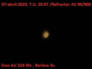

Marte todavía está disfrutable,
ayer saqué el 90/900 y lo puse sobre una EQ5 goto,
con el ocular de 8 mm y la barlow 3x (337 x) se veía el disco planetario pequeñito con alguna manchita,
la imagen no era limpia, el planeta estaba en medio de una borrosidad formada por halos,
el seeing era muy malo y la imagen era algo parecida a la de la fotografía pero con halos.
(Con el newton 150/750, barlow 5x y ocular de 8 mm (468x) la imagen era muy buena,
el planeta aparecía bastante bien recortado y se veían las pequeñas manchitas oscuras de la superficie)
Pongo foto obtenida con el refractor Sw 90/900 acromático.
