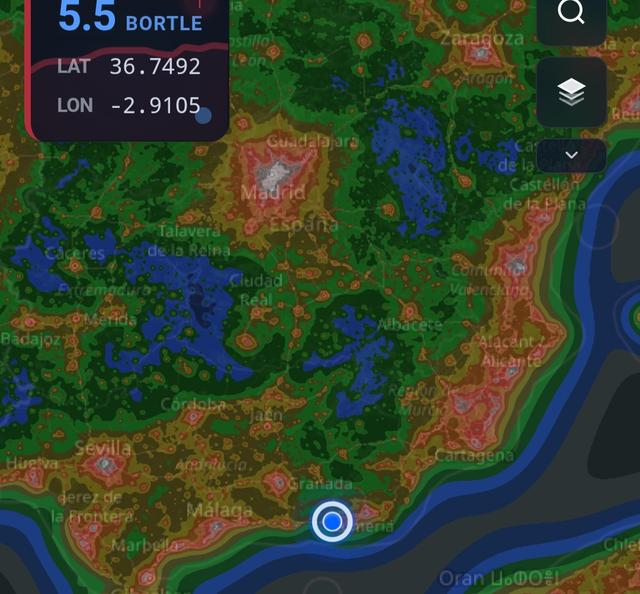

* I * ¿ DÓNDE observarás geográficamente. ?
País: España
Localidad / lugar: Balanegra, Almería
Altitud aprox.: ~10–20 m
Contaminación lumínica: Moderada; zona costera/urbana.
Luces directas cercanas: Alumbrado público de la calle.
Humedad: Media-alta, por proximidad al mar.
¿Un único lugar o varios?: Principalmente una terraza en Balanegra. Posibilidad ocasional de desplazarse a cielos más oscuros.
