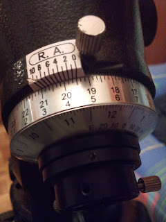

Por fin, después de tanto buscar, creo que he encontrado la solución al problema de las coordenadas. Se supone que mi montura es ecuatorial, ya que se puede seguir el movimiento de la cúpula celeste con el eje AR una vez que la montura está alineada con la polar. Pues el caso es que aunque la montura sea ecuatorial, las coordenadas que marca son azimutales, y no ecuatoriales. En la página Omegon pone como ventaja de la montura eq-4: "Posibilidad de ajustes finísimos acimutales", y es a raíz de ahí cuando lo he ido entendiendo. Como decía, y como he leido en una página de astronomía, éstas coordenadas sirven para calcular la posición de A en el cielo con el azimut y el zenit, y al pasar un tiempo el objeto A pasará de una posición X a una posición Y, y por tanto tendrá unas nuevas coordenadas. Aunque haya aclarado ésto, no entiendo para qué sirven las coordenadas azimutales y no se si sirven para localizar un objeto en el cielo, y si se puede, no entiendo cómo. Espero que me podais resolver ésto.

Pues no
Eso es porque lleva unos tornillos para ajuste fino de azimut para la puesta en estación de la montura, es el tornillo que te marco
hay posibilidad de ajustes finos en altitud y en azimut en las monturas ecuatoriales alemanas para afinar la puesta en estación con la polar, tocando estos tornillos es como se logra colocar la polar dentro del circulito del introscopio

Cita de: jaime_astro en Lun, 24 Sep 2012, 21:11 UTC
que noooOO
OO
las altacimutales las tendrás cuando pongas el eje de A.R. al cenith ( NO LO HAGAS ) , ... que correspondería a una montura ecuatorial en el polo norte (o sur)
las altacimutales para entendernos son las coordenadas lógicas que servirían para apuntar un cañon en tierra, acimuth y altura
(son fundamentales para saber la dirección de apuntado en un momento dado, y también la altura de una estrella ... respecto el horizonte - tú horizonte local)
si está comprado en Omegon - Astroshop, pásame el nº por privado, y lo consulto yo mismo

Acabo de encontrar una página en donde se explica muy bien cómo poner las coordenadas, que es como ya me ha explicado gente del foro, y creo que así podreis entender lo que quiero decir:
https://elojodesauroom.blogspot.com.es/2011/06/uso-de-circulos-graduados-en-montura.html
Bueno, pues dice que localice un objeto, y cuando lo tenga en el centro del ocular, que coloque sus coordenadas. Pero claro, no se cómo colocar las coordenadas si las ruletas de graduación no se mueven por si solas, y si las muevo para colocar las coordenadas, también se mueve el telecopio, por lo que el objeto se irá del ocular.

Pues justamente esta montura es igual que la mía.
A la espera de lo que le aclaren a Sebtor solo se me ocurre lo más sencillo, hacer la cuenta de la abuela
Situamos Sheliak en el centro del ocular y colocamos sus coordenadas en el circulo graduado de AR
Sheliak: AR (J2000) 18h 50,080m
(cohordenadas conseguidas en stellarium, guide, starry night etc.)
Pues situamos Sheliak en el centro del ocular y miramos que coordenadas marca en el circulo graduado de AR, lo apuntamos en un papelito pongamos como ejemplo que es 1h 3,0m
Ahora rápidamente tenemos que desplazarnos a las coordenadas de M57. ahora ya no hay que tocar los círculos graduados para nada, para desplazarnos a las coordenadas que necesitamos tendremos que aflojar el freno del eje de AR y desplazarlo hasta las coordenadas que necesitemos y volver a apretar el freno.
M57 AR (J2000) 18h 53,596m
Pues a restar: 18h 53,596m - 18h 50,080m = 3,516m y se lo sumamos a 1h 3,0m y tenemos la suma 1h 3,0m + 3,516m = 1h 6,516m
Hay que soltar el freno del eje de AR y moverlo hasta que la flechita coincida con 1h 6,516m, le volvemos a poner el freno y ya está.

Sí, ésta forma también vale, pero casi me quedo con la que me has explicado en el mensaje privado, cogiendo las coordenadas de horario/DEC. Creo que por fin ésta gran duda ha llegado a su fin
Logicamente, ya que con mi montura no se pueden mover las ruletas por sí solas, puedo hacerlo de las dos maneras que dice Iluro, pero no con las coordenadas de AR/DEC que tienen los objetos celestes en todo momento. Por lo menos, si en el futuro compro un telescopio mejor y que tenga la montura como las vuestras para poder usar las coordenadas AR/DEC, ya sabré como utilizarlas. Os haré caso y en lo que voy cogiendo práctica y afición utilizaré la técnica del salto de estrella en estrella, que como decís es más fácil, más divertido, y se tarda menos.

solo hay que conseguir mover una : la de A.R. ( la de declinación debe ir calibrada y solidaria, se supone de fábrica, ... ya dije que si estacionas bien la polar, entonces el eje de declinación te da correcto sin tocar nada )
yo estoy casi seguro que esa ruleta de A.R. si te agarras a ella y la giras, tiene que girar (son forzar nada ... tal como tiene que ir)
