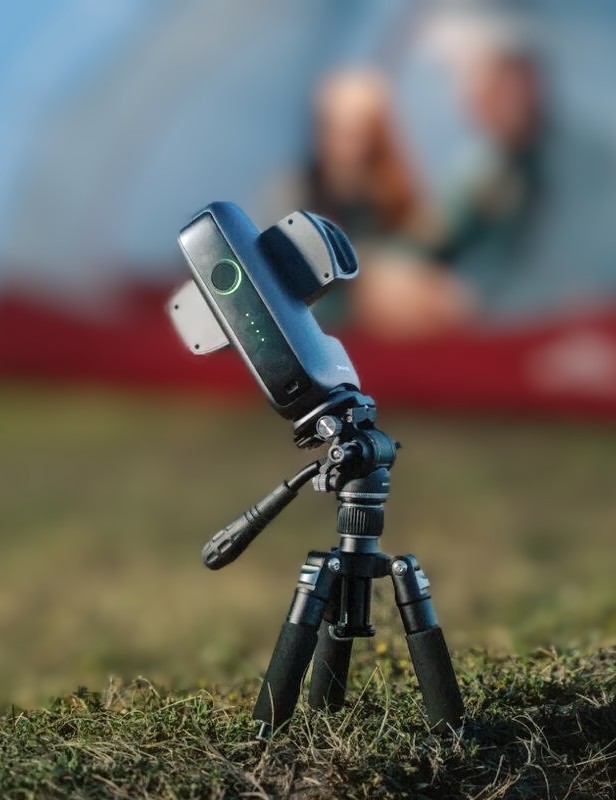

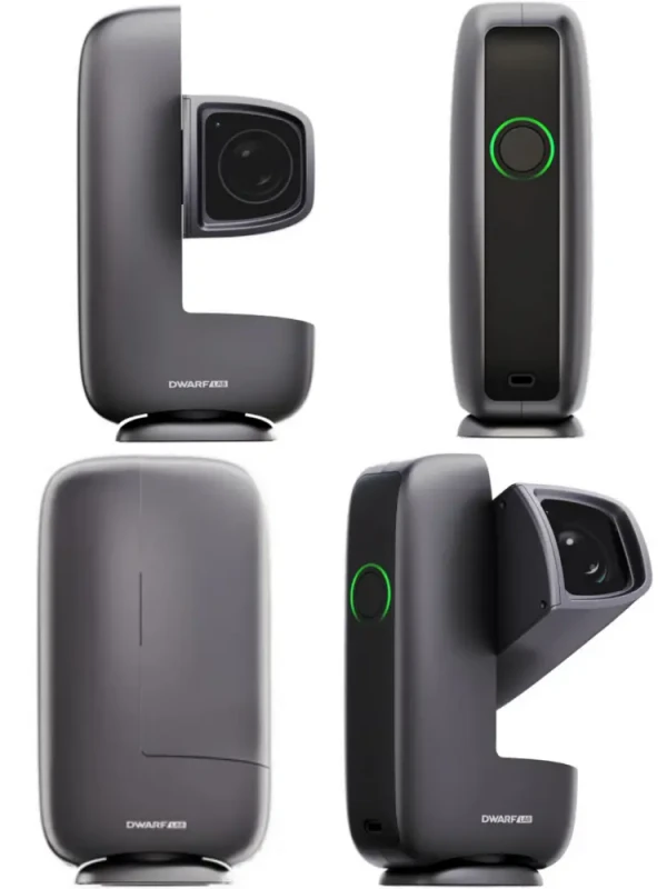

Es un telescopio de formato "todo en uno": óptica, sensor, motores, batería, almacenamiento y electrónica de control van integrados. El usuario lo coloca sobre un trípode, lo enciende, lo alinea de forma automática mediante plate solving y elige un objeto en el atlas de la app. A partir de ahí el equipo apunta, enfoca, captura y apila.
Su propuesta frente a otros modelos de la marca es la reducción de volumen y peso. La web oficial lo presenta como "el telescopio inteligente más pequeño del mundo", otras fuentes lo describen como casi la mitad de volumen que el DWARF 3.
